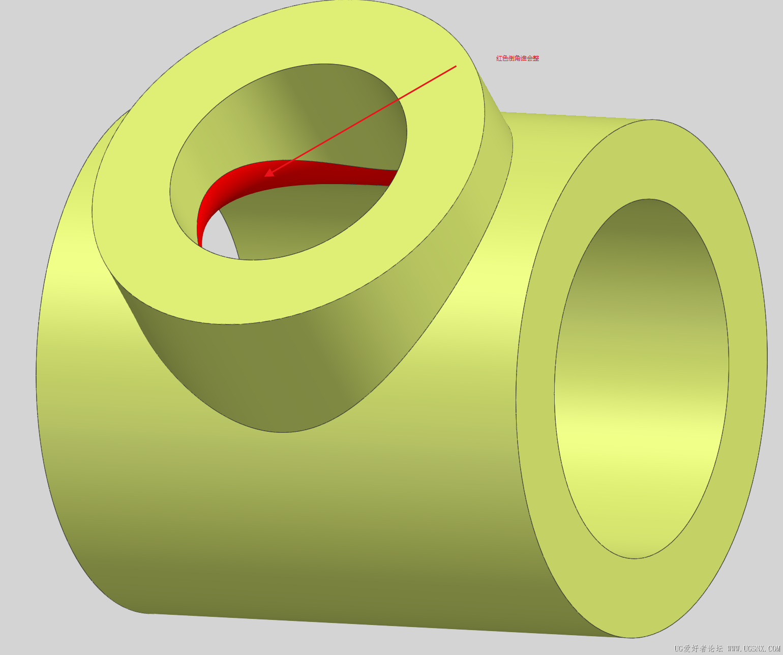

要求T型刀

这种我做过,不太现实,除非软料,而且用T刀做完肯定有欠切的地方,

用棒棒糖刀铣曲面

用高版本策略好做

棒棒糖刀太小了,工件比较大

能做出来吗  T型刀

有T型圆弧T刀,走个曲面策略,随便做

看了一下,个人觉得即使刀路能出来,现实加工有点不现实,T刀要比较大,T刀柄径还的小

直径125 - H10 的T刀
