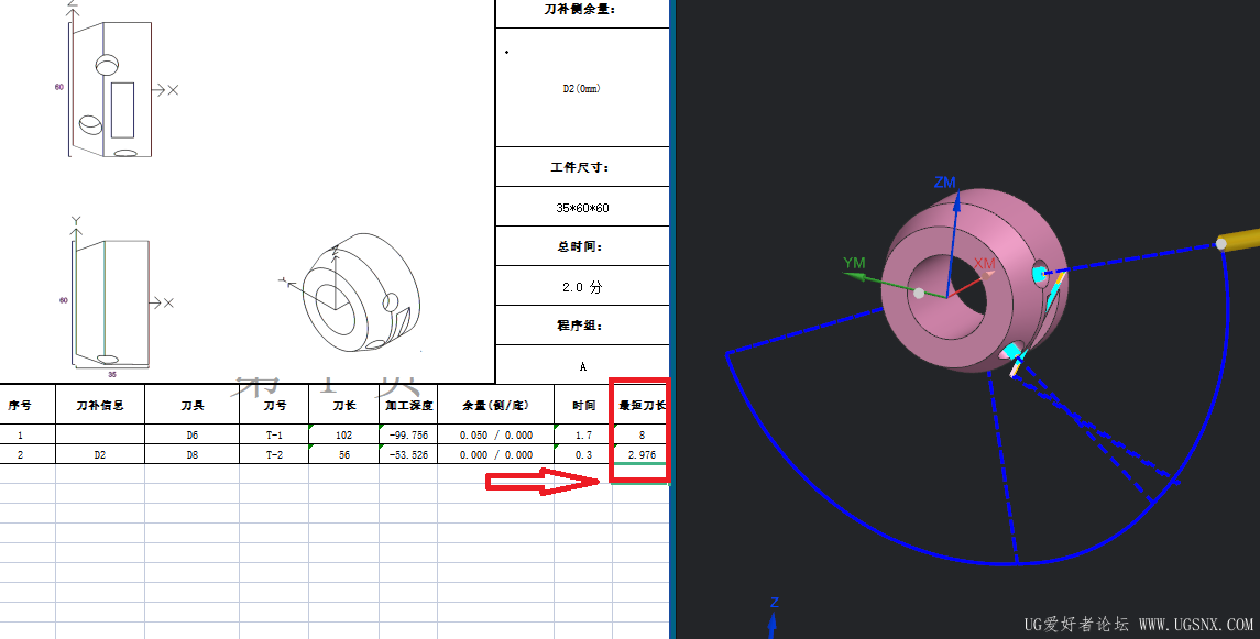

2306成功安装,四轴可以识别最短刀长,非常好用,期待更多功能

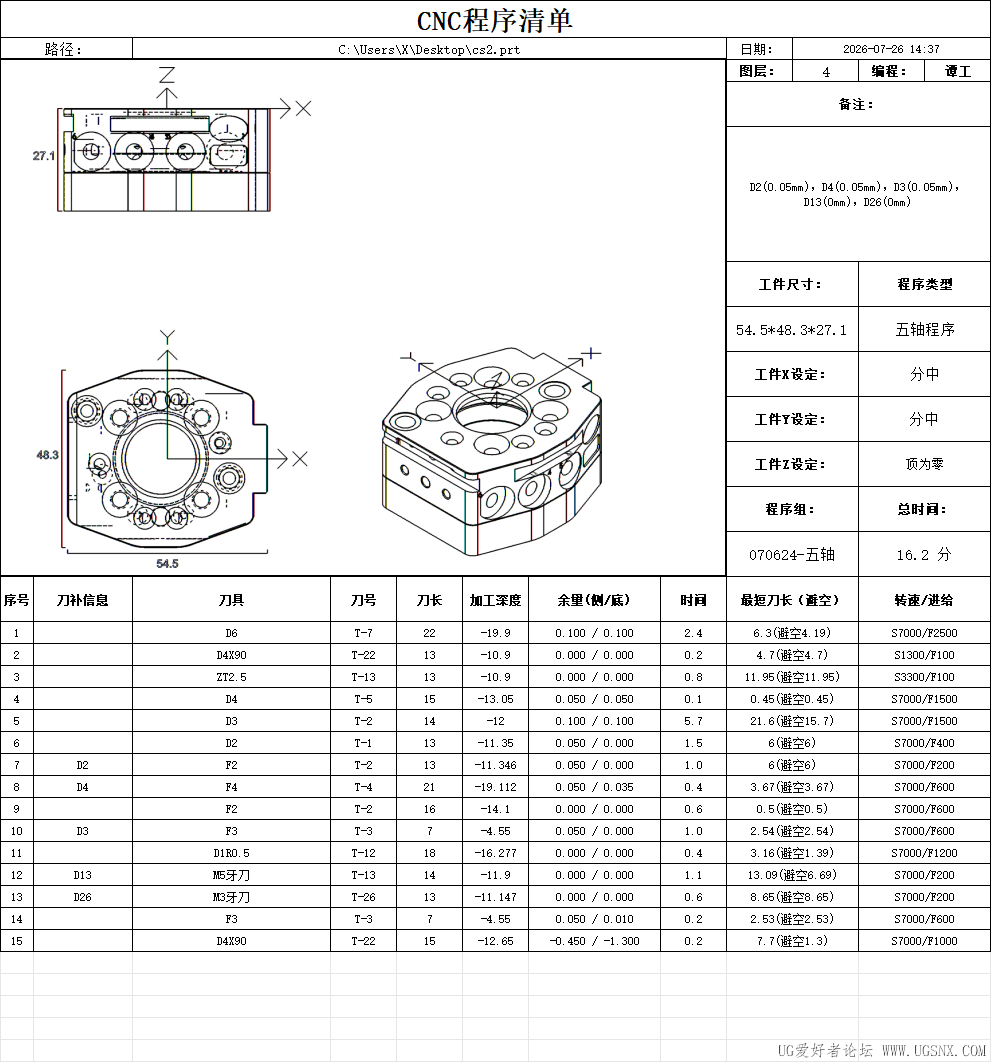

最新版v1.21发布预告
  • • 检测更新:优化升级提醒和检测版本升级。
  • • 程序单:增加工序转速进给输出至N列(取刀具段落最大值转速进给)。
  • • 程序单:使用自研碰撞算法,增加避空长度输出,输出到最短刀长列 最短刀长(避空长度)。
  • • 程序单:重构表格模板,适配转速进给输出与避空长度输出。

佩服啊,可以适配卧式的五轴的。程序单上的视图可以改吗?可以是用在低版的就好了
137
1605
1605
 楼主| 发表于 2026-7-26 17:01:20 | 显示全部楼层
想改成什么效果的?需要具体一点,卧式我没接触过,需要你自己测试看看。
