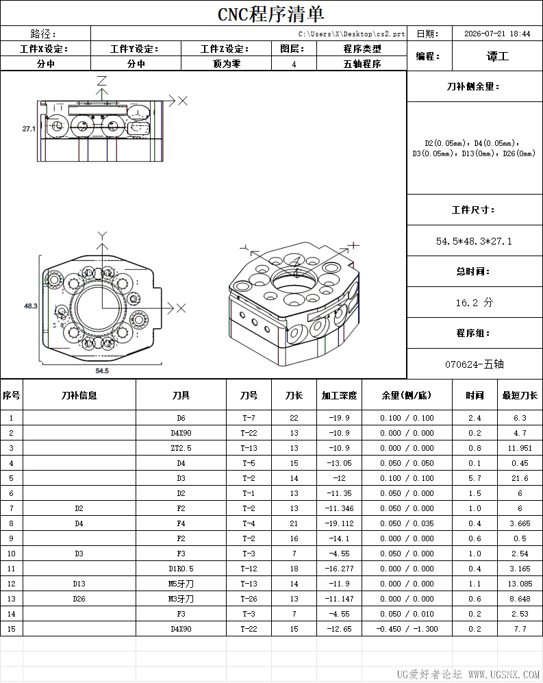

加铭工具-程序单
自研开发的程序单功能插件

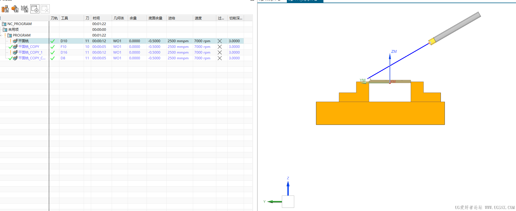

最短刀长算法是基于当前工作图层中显示的实体加上获取选中程序组的工序刀路数据与各个刀具及其夹持器进行的3D矢量模拟计算碰撞得出的最短刀长值
经过半年的现场实际使用和修复问题。现在工具是调用的显卡进行计算,稳定性和计算速度得到较大提升。
在星空V6.936的程序单样式基础上改进了各个工序开启刀补后在程序单刀补信息列中显示各个工序的刀补值。
增加了最短刀长的实时计算和输出。
目前工具支持NX2306 NX2312 NX2406 NX2412 NX2506版本,其他版本暂时没进行适配和测试。

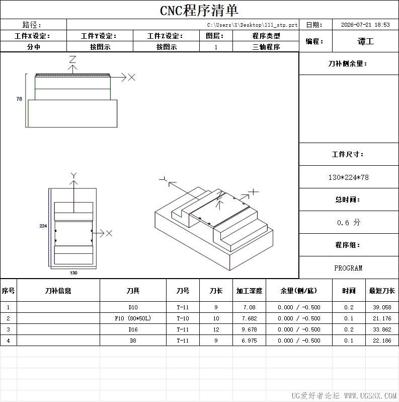

下面是一个测试最短刀长的图档,基于NX2406的图档
111_stp.prt (275.14 KB, 下载次数: 18)

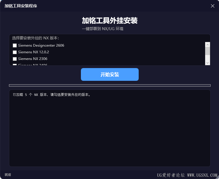

 楼主| 发表于 2026-7-28 15:08:29 | 显示全部楼层
下午的时光 发表于 2026-7-28 13:58
反馈回复没通过?
1. 安装目录版本是默认环境变量的,可用CAP 修改当前版本的变量
2.不出程序单 是要把当 ...
1,下个版本发布这个安装工具。
解决安装无法选择NX版本的问题
2,程序单模板没正确安装是因为脚本判断失效导致的
后续版本都遵循全量安装更新的模式。
3,我也在考虑是否在对话框中增加选择出单模型的方式。
但是增加了选择模型,反而增加了操作复杂度。
有好的方法方案可以与我交流。

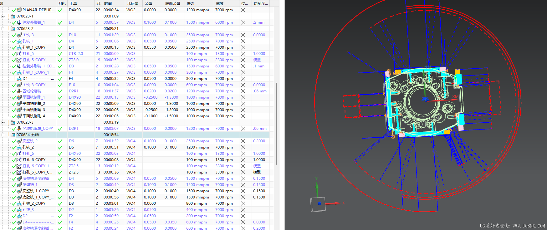

发表于 2026-7-24 14:49:52 | 显示全部楼层
2306成功安装,四轴可以识别最短刀长,非常好用,期待更多功能
