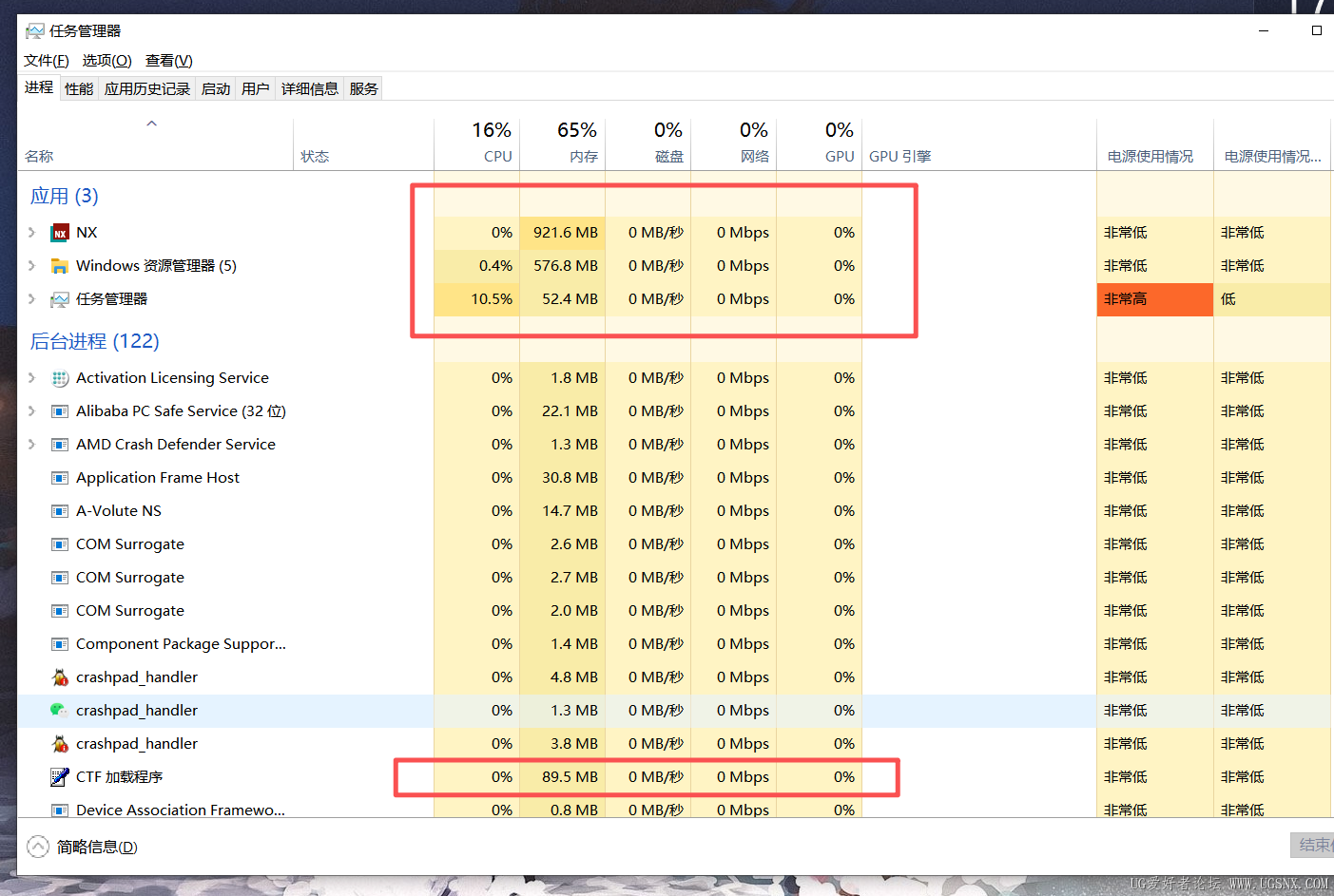

发表于 2026-8-1 17:55:33 | 显示全部楼层
1.22这个透明助手 ,更新后UG界面 鼠标移动 点选项卡的要命。。 我用1.0版本就没这问题
139
1638
1638
 楼主| 发表于 2026-8-1 21:53:43 来自手机 | 显示全部楼层
可以点击透明助手后。取消勾选启动窗口。即可关闭透明助手的显示。
现在是用的定时器查询的nx接口信息。
看后续能否找到消耗较低的方案实现功能。

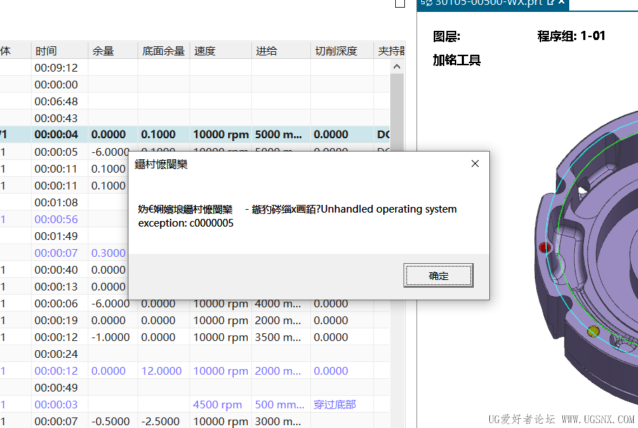

发表于 2026-8-2 12:34:18 | 显示全部楼层
新问题 ,透明助手功能一点就闪退 ,提个建议 透明助手默认为不开启 ,需要就自行点开 (这个助手 我感觉没啥用处啊。。)
139
1638
1638
 楼主| 发表于 2026-8-2 13:33:19 | 显示全部楼层
下午的时光 发表于 2026-8-2 12:34
新问题 ,透明助手功能一点就闪退 ,提个建议 透明助手默认为不开启 ,需要就自行点开 (这个助手 我感 ...
删除"D:\TANLI_CAM\startup\AuraCAM.dll"文件来实现卸载透明助手。
可以回复一下出现这个报错的NX版本,什么情况下出现这报错吗?(复现问题的操作顺序)
197
4621
4621
发表于 2026-8-2 13:35:19 | 显示全部楼层
可以回复一下出现这个报错的NX版本, ...
2306  , 报错顺序  (点击右上角菜单  透明助手 就会报警闪退)
