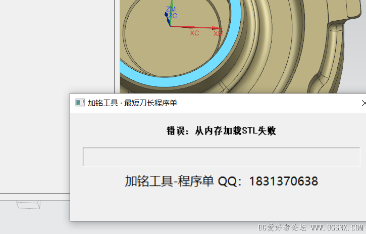

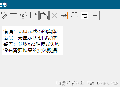

发表于 2026-7-28 10:54:13 | 显示全部楼层
安装比较呆板,我有两个版本 它不能自主选哪个版本,只能默认最新版本。 然后我把高版本卸载了(高版本更新只为看看新策略),它一直就默认高版本安装路径。
1.它没有安装路径选项 (傻瓜式一直撞南墙)
2.没有清理选项
3.把文件夹复制到2306文件路径中 有工具条(可以改名,调色)但出不了程序单 ,提示报错
4.程序单文件布局没文件 后期想调整也没办法

 楼主| 发表于 2026-7-28 11:21:51 | 显示全部楼层
下午的时光 发表于 2026-7-28 10:54
安装比较呆板,我有两个版本 它不能自主选哪个版本,只能默认最新版本。 然后我把高版本卸载了(高版本 ...
不是默认最新版本,而是默认你环境变量中的设置版本。
无法出单的原因是你没有设置好工作图层,
需要将出单的模型设置在工作图层中,XYZ轴判断和最短刀长避空刀长的计算都是基于模型识别的。
后续会改变报错提示词,提示设置好工作图层。有问题可以联系我

发表于 2026-7-28 13:41:04 | 显示全部楼层
无法出单的原因是你没有设置好工作图层,
需要将出 ...
问题已解决。
反馈如下:
1.安装版本默认是变量问题,可用CAP修改
2.不出程序单  要把当前的工件设定为 “工作”图层
