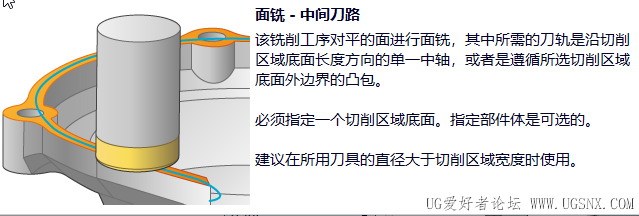

发表于 2026-8-10 09:37:06 | 显示全部楼层
kood 发表于 2026-8-9 16:47
不行,编程依然会崩,还保存不了,白干半天,而且打了补丁之后会卡顿
用下图的策略生成路径时会报错 但换一个数据就不会了,不知道是软件问题还是数据问题.
108
3451
3451
发表于 2026-8-10 17:25:46 | 显示全部楼层
还是等等吧,反应速度比以往都快,问题还是很多的,无规律卡死,面铣功能改的一塌糊涂,台阶面面多了有的面不生成程序,单独选一个又能生成程序,镜像程序还要观联几何体,
