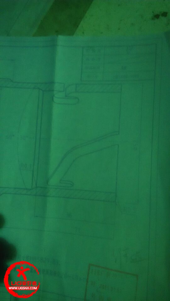

发表于 2015-3-14 15:40:01 | 显示全部楼层 |阅读模式
展开图
展开图
侧视图
侧视图
170
170
 楼主| 发表于 2015-3-14 15:41:26 | 显示全部楼层
来大神指导!指教!什么思路!

发表于 2015-3-14 17:08:20 | 显示全部楼层
先画展开图,然后用缠绕曲线功能缠绕到圆柱上

发表于 2015-3-14 17:18:28 | 显示全部楼层
楼上正解,

发表于 2015-3-14 17:47:23 | 显示全部楼层
楼主上传一个清楚的图 这样想帮你画的 才能看清楚啊

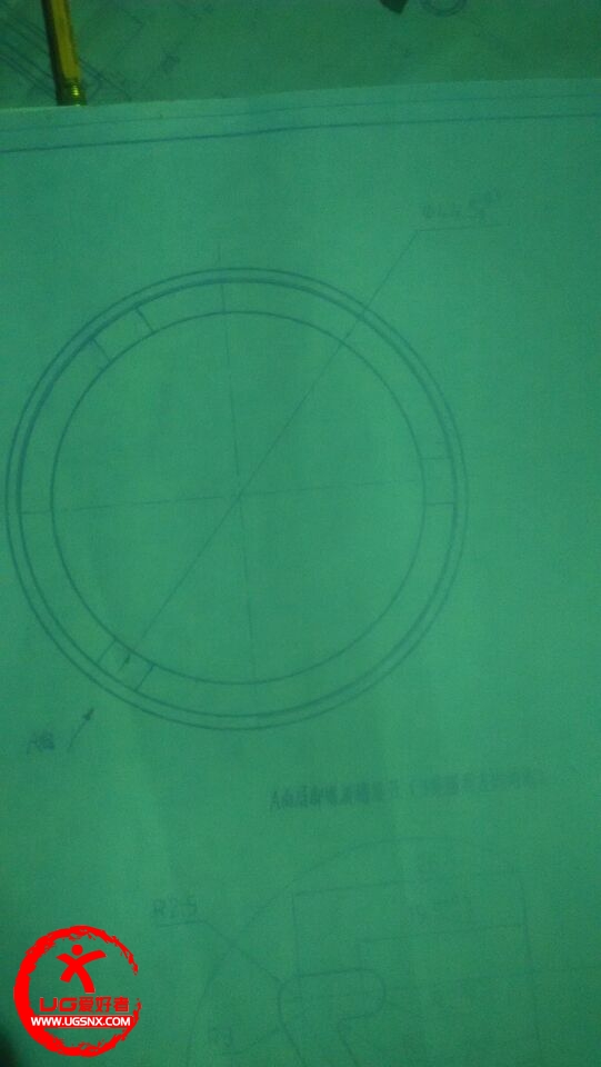

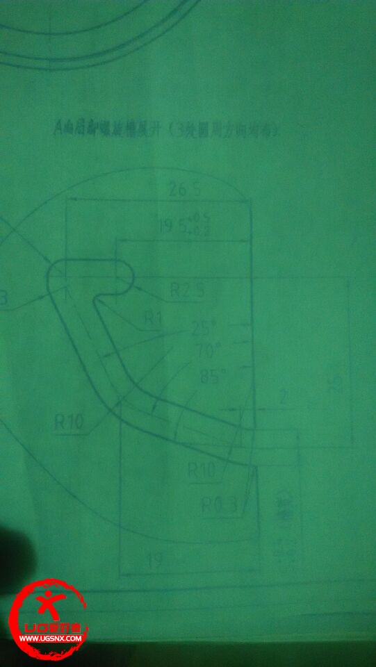

 楼主| 发表于 2015-3-15 02:51:47 | 显示全部楼层
QQ图片20150314154225.jpg QQ图片20150314154115.jpg QQ图片20150314154105.jpg 我图也上!!!各位大神看清楚了 !!不要告诉我拉伸!片体加厚!!什么的!!!
  那种思路的都去墙边面壁!{:biggrin:}
困扰我好几天了!! 来给力大神!!

 楼主| 发表于 2015-3-15 02:54:24 | 显示全部楼层
没有清楚的图!小弟的手机照的不是很清楚! 应该还可以吧 我都可以看清楚了! 那点看不清楚问我!

发表于 2016-7-3 22:38:02 | 显示全部楼层
先画中间那条线   然后投影到里面的母线 就是深度    两根线变成面   偏圆角半径
