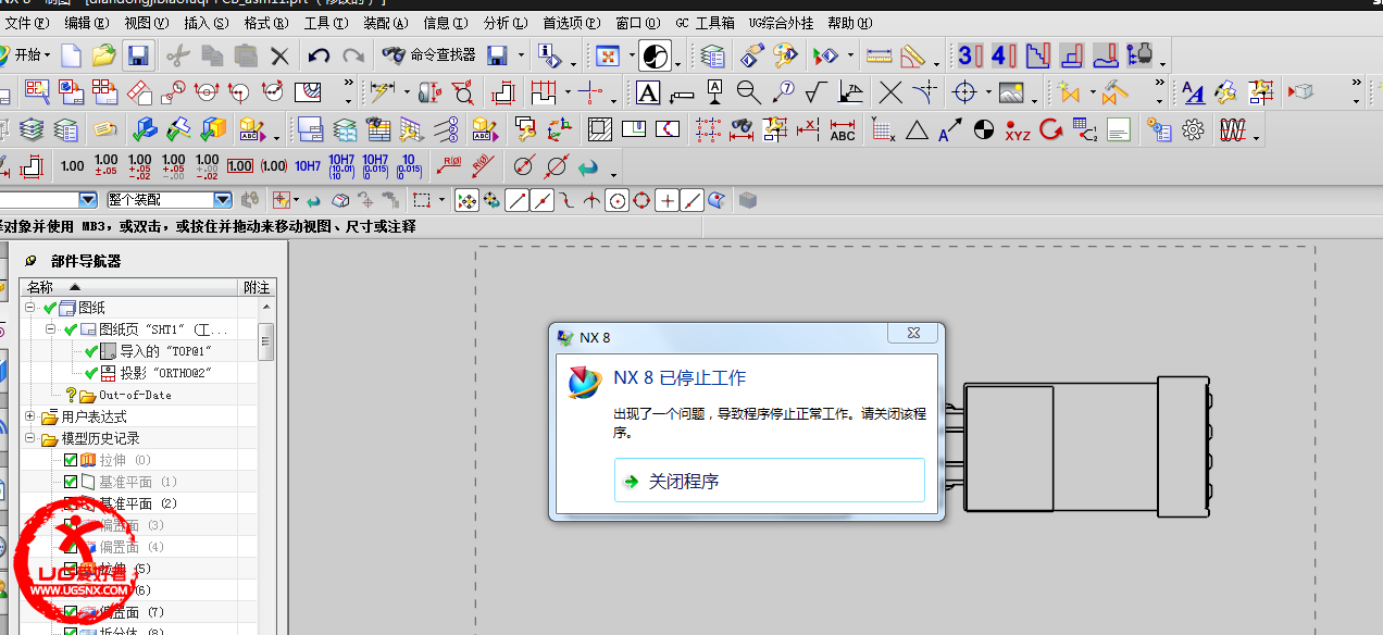

发表于 2015-4-9 09:42:37 | 显示全部楼层 |阅读模式
UG8.0在工程图导出中,保存程序出错,无法保存和导出CAD图

发表于 2015-4-9 11:08:57 | 显示全部楼层
浩天 发表于 2015-4-9 10:01
今天就是装了几个系统字体,
关掉UG软件,打开这个路径:
  1. %userprofile%\AppData\Local\Siemens
复制代码
或者:
  1. %userprofile%\AppData\Local\Unigraphics Solutions
复制代码
把里面的文件清空看一下,注意这么操作会删除你的软件配置,可以把里面的mtx角色文件备份一下。

发表于 2015-4-9 09:52:20 | 显示全部楼层
回帖奖励 +10 G币
什么系统,多少位。

 楼主| 发表于 2015-4-9 09:55:47 | 显示全部楼层
老叶 发表于 2015-4-9 09:52
什么系统,多少位。
WIN7   64位
其他模块都正常,工程图前几天也正常
今天不知道是怎么了,都重启了好多次

 楼主| 发表于 2015-4-9 10:01:54 | 显示全部楼层
什么系统,多少位。
今天就是装了几个系统字体,

 楼主| 发表于 2015-4-9 12:15:06 | 显示全部楼层
老叶 发表于 2015-4-9 11:08
关掉UG软件,打开这个路径:
或者:
没用,还是只要一到UG工程图界面,添加图纸后一保存就出现上面图片上的那个提示,一弄就自动关闭软件了

 楼主| 发表于 2015-4-9 12:21:53 | 显示全部楼层
关掉UG软件,打开这个路径:
或者:
并且刚才还重新装了下软件,结果还是一样的

发表于 2015-4-9 18:23:36 | 显示全部楼层
那就说明不是软件自身的问题或者安装问题,可能正如你说的字体有问题,你把今天安装的字体都卸载了看看?
