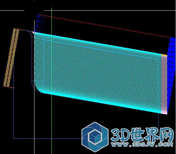

不改变刀轴的情况下做出这种刀路

 楼主| 发表于 2015-9-10 14:20:10 | 显示全部楼层
这种刀路

发表于 2015-9-10 17:07:57 | 显示全部楼层
可以 。用边界线控制加工边界

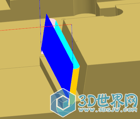

 楼主| 发表于 2015-9-11 07:54:36 | 显示全部楼层
刀轴是垂直工件面的,不是Z轴,能不能把垂直Z轴的刀路,也做成斜的等高

发表于 2015-9-11 08:40:12 | 显示全部楼层

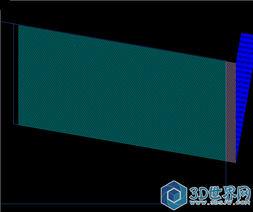

发表于 2015-9-11 08:47:38 | 显示全部楼层
是这样吗

 楼主| 发表于 2015-9-11 13:24:40 | 显示全部楼层
如果底面是带圆角的
