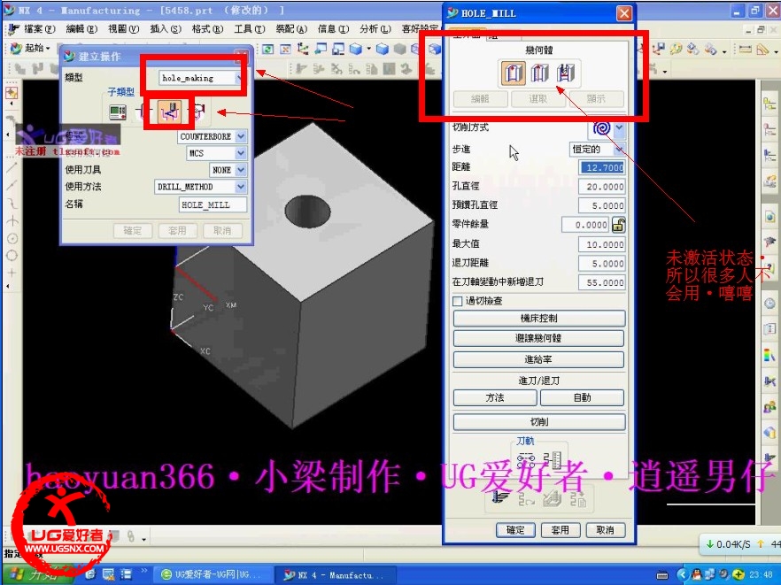

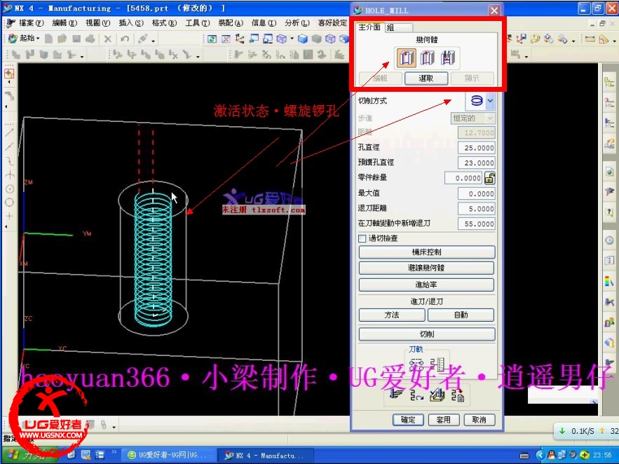

这个方法其实不常用··因为我们很多人都利用进刀动作来做螺旋铣孔
加工····这个功能也没几个人会用·因为进去很多人都看到选部件
选孔那是灰色的·未激活状态·选不到部件就做不了刀路···今天我
们的官方Q群有人说到这个··说6.0的用不了·是灰色的··我看了一下8.0的可以
用··因为我之前用过4.0可以的4.0以上没用过还以为真不能用所以看看是不是不能用
了··其实方法还是差不多的···8.0与4.0有点小区别··8.0的明天我会继续另做个视频
上来···梁仔就是乱来··:lol··没办法·说的不好··请高人指正UG4.0视频教程请看隐藏内容:
附
UG8.0的做法:http://www.ugsnx.com/thread-5370-1-1.html
链接:UG4.0编程hole_making铣孔的使用(螺旋铣孔) 密码:slou
