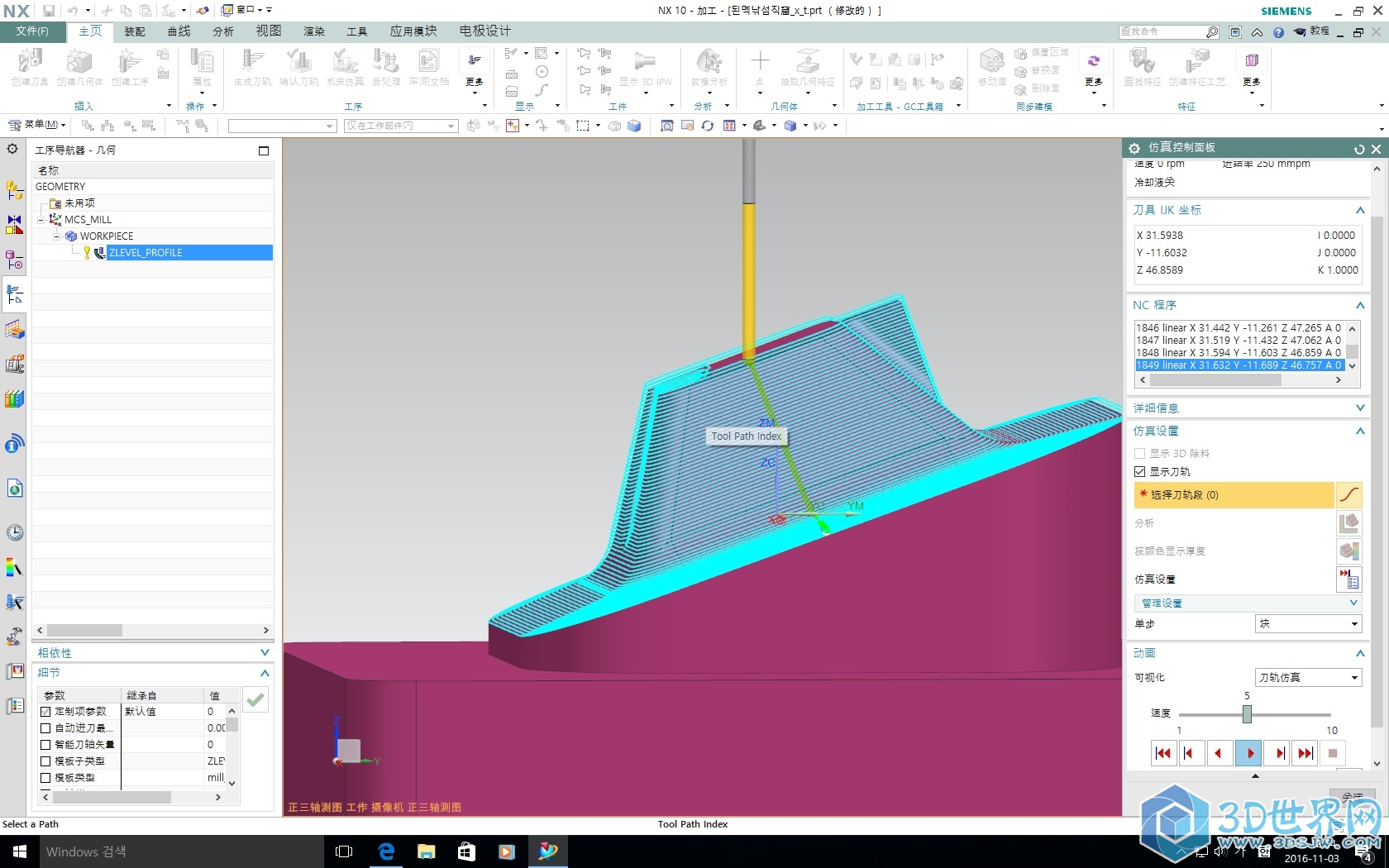

这个等高算合格么?学了2个月好多东西不知道都是看视频学··

思路是对的,但是刀路是错的  发表于 2016-11-3 15:15

还行吧,下面宽了点

个人认为不合格,这种我就不用等高来做

要求高,用球刀爬!

还行,下刀斜度可以再小点

说白了,没啥软用,都是后期编辑编辑,等你编辑好,人家都上机开锣了
