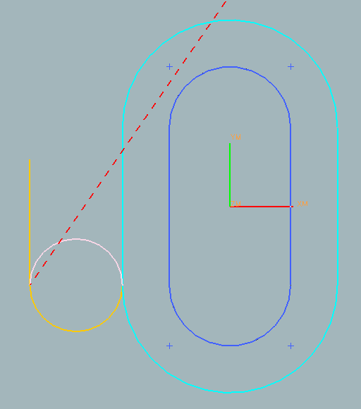

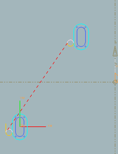

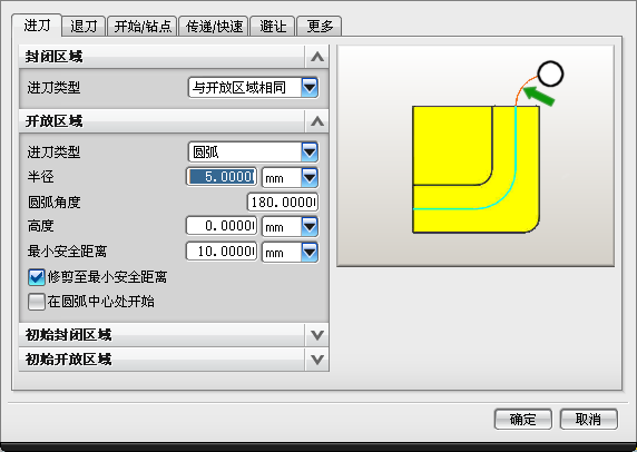

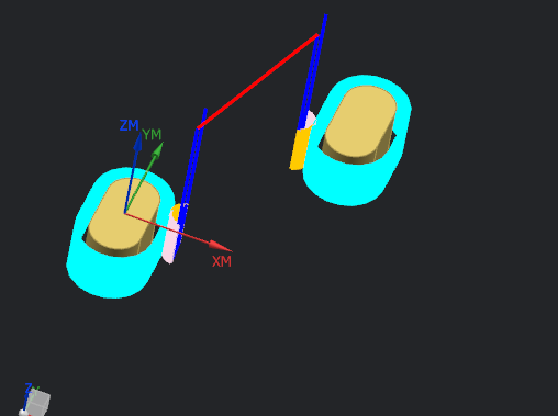

铣两个凸台,为什么在同一程序下却又两种进刀方式?我的进到点在开放区域设置的  有没有更好的进到点方式设置?谢谢大神们
两种进刀方式却不同
两种进刀方式却不同
我的进到点是在开放区域设置的
我的进到点是在开放区域设置的

用百分比

不知道你是不是平面阶梯铣削,如果是,可以把轮廓线打断,从中点下刀,怎么感觉MasterCAM的加工方式

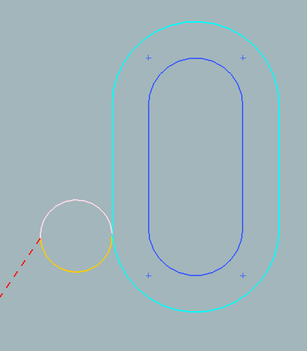

你是在找这样的刀路吗??
temp.prt
900 KB, 下载次数: 0, 下载积分: G币 -1

 楼主| 发表于 2016-4-12 20:58:54 | 显示全部楼层
qweqweswws 发表于 2016-1-16 18:45
你是在找这样的刀路吗??
我是想在圆弧进刀方式中  把他的进刀和退刀形成一个整圆
39
400
2161
2161
 楼主| 发表于 2016-4-12 20:59:36 | 显示全部楼层
你是在找这样的刀路吗??
我是想在圆弧进刀中  让他的进刀和退刀形成一个整圆
