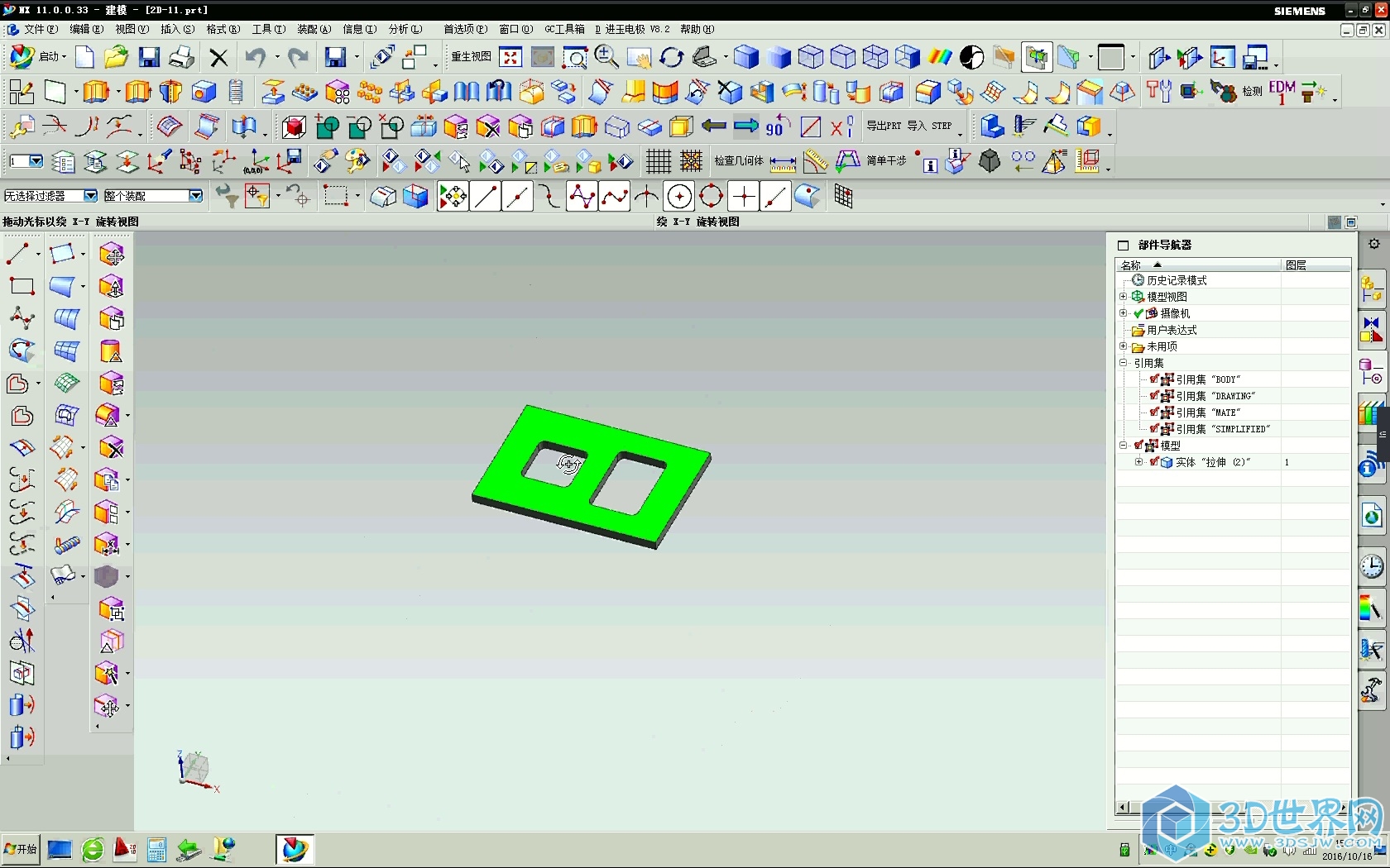

[视频教程] UG11.0螺旋铣通槽

发表于 2016-10-16 18:27:53 | 显示全部楼层
你这个做辅助面太麻烦,直接选壁,刀轴选+ZM轴,这样不是很省事吗!!

发表于 2016-10-16 20:53:47 | 显示全部楼层
支持原创   不过方法太麻烦  不爱算螺旋角度 就用 等高斜进刀就行了  再懒 就用固定轴 流线驱动

发表于 2016-10-17 08:14:55 | 显示全部楼层
装逼失败,
1、这样太麻烦,如果我要做你这样的刀路直接轮廓铣就能,
2、这样铣程序太大,不方便,

支持原创!但是这个用masterCAM简单的很!两条线就结束!

 楼主| 发表于 2016-10-20 14:57:31 | 显示全部楼层
方法很多,这只是是其中的一种,因8.0在这个刀路中没有这样的功能,所以和大家分享一下。

发表于 2016-10-20 16:47:55 | 显示全部楼层
这个不用选底面也可以的

发表于 2016-10-20 16:48:32 | 显示全部楼层
所以不用做辅助体
