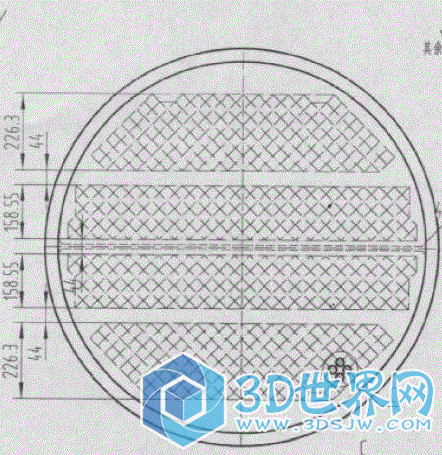

如图,有管板的二维图纸。直线端点及交点处需要钻孔。
请问用UG编制钻孔程序如何快速选取这些交点?
管板图

若规矩的用阵列就可以了,你这建模吧。也很好做了。
45度给个黄色,135度给个蓝色。水平线给个红色。修剪。
点集。》》交点。蓝线》》黄线。点给个黑色》图层。。
两次组合后,应该有几个多余的点。把两图层对比一下,或一次之后看那少了再弄一次零散的点。
应该再我打字这段时间内就搞好点了。

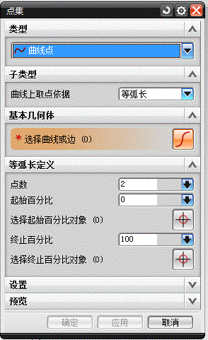

我用的UG8.0,用插入点集的命令,没有交点这一选项,如下图所示:请问您用的哪个版本?

下拉菜单。
