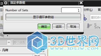

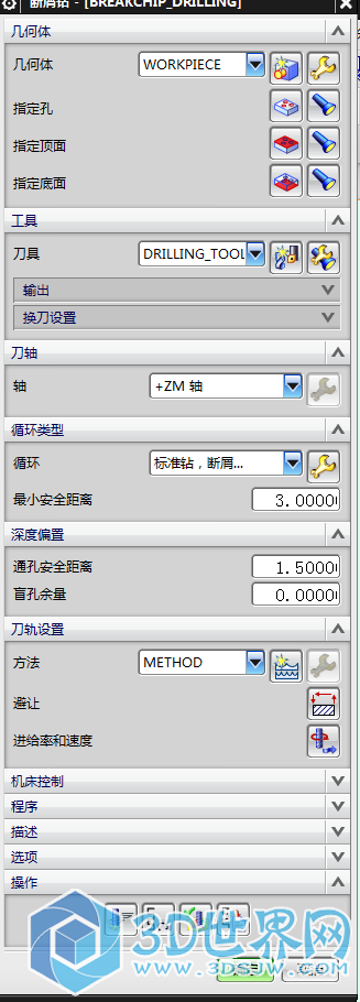

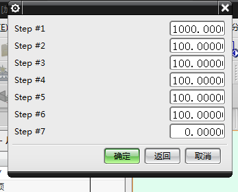

UG钻孔里面有一个step未定义的,无论无怎么设置数值,好像都没有反应啊。这七个step实际作用是什么?

一次打多深的意思

深度可以自己设置,应该是你没有选对

说的对每次钻多深再抬刀

这个参数应该是 深孔钻G83的Q值
