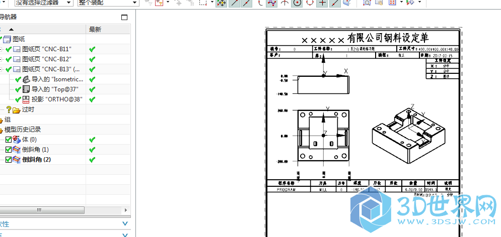

发表于 2017-4-20 12:55:14 | 显示全部楼层
我的要像图片这样才可以,但是刀具号就 麻烦了,必需要你设定的刀号跟它刀库一样,它只默认它刀库的刀号,这个问题让我很纠结,如果那样的话以后刀具只能用固定的刀号了,不知道有没大神有更好的办法
