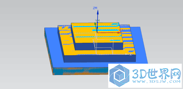

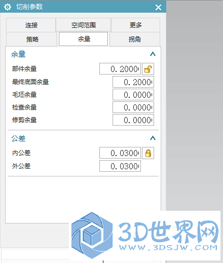

为什么ug11.0平面铣留不了底面余量,朋友的8.0可以留下!
设置余量
设置余量
上面的2个底壁余量留不了
上面的2个底壁余量留不了

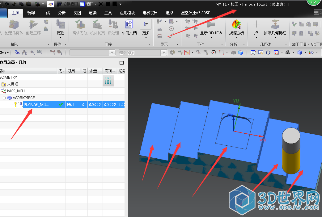

这是朋友8.0的可以留
这是朋友8.0的可以留

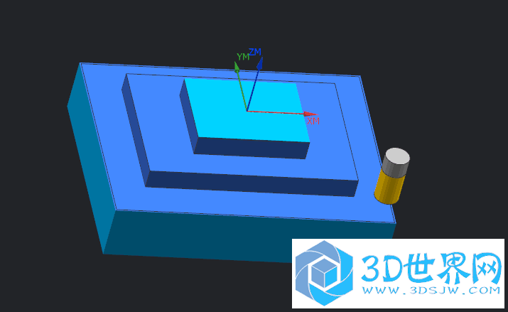

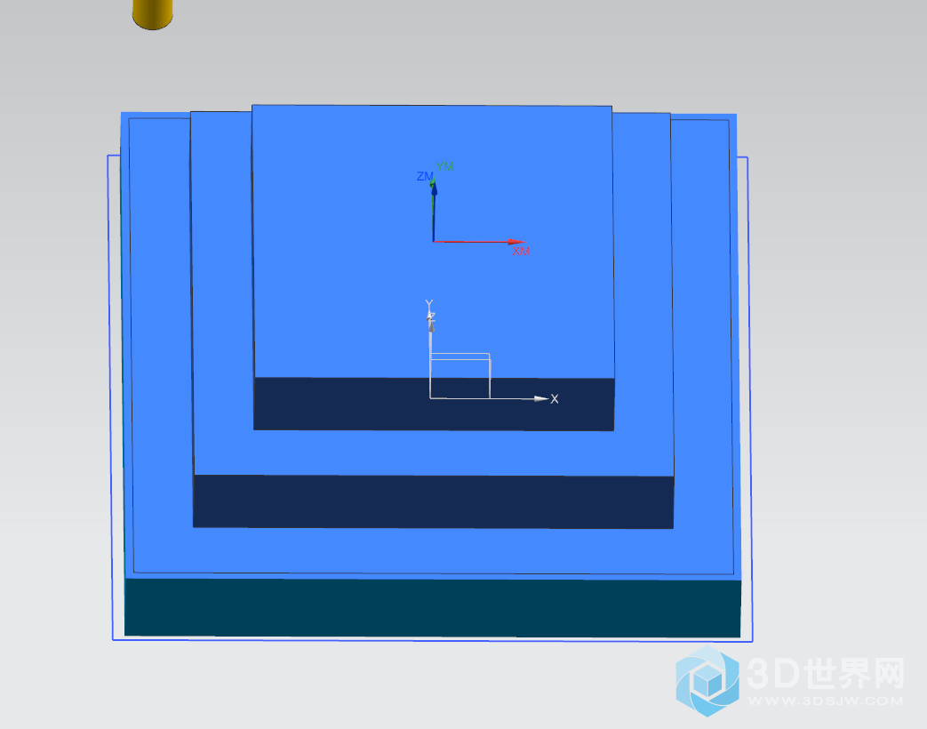

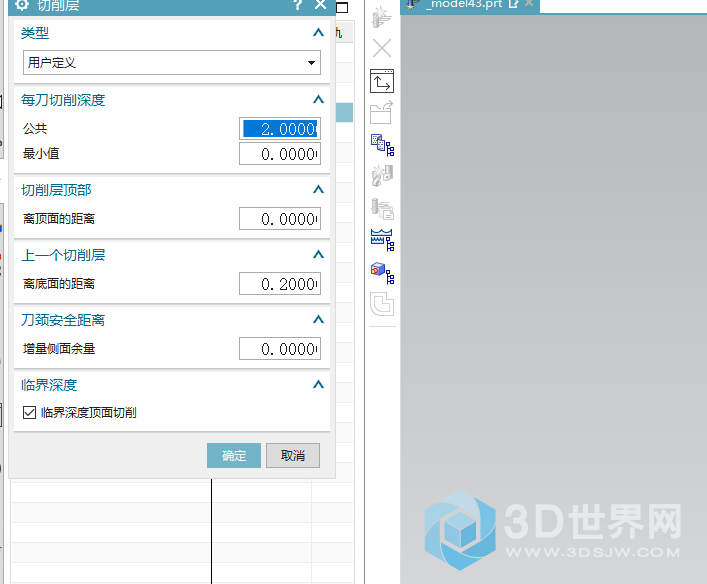

例如做凸台先偏置最大面的曲线,偏置值取刀具半径,然后每个土台都设置切削层,最后切削层设置为用户定义!其实用平面铣有点麻烦,用形腔铣比较简单和容易控制切削层!
抽取最大面的曲线并偏置刀具半径
抽取最大面的曲线并偏置刀具半径
然后每个土台都选取切削层
然后每个土台都选取切削层
切削层设置为用户定义
切削层设置为用户定义
最终加工结果就是留下余量了
最终加工结果就是留下余量了
