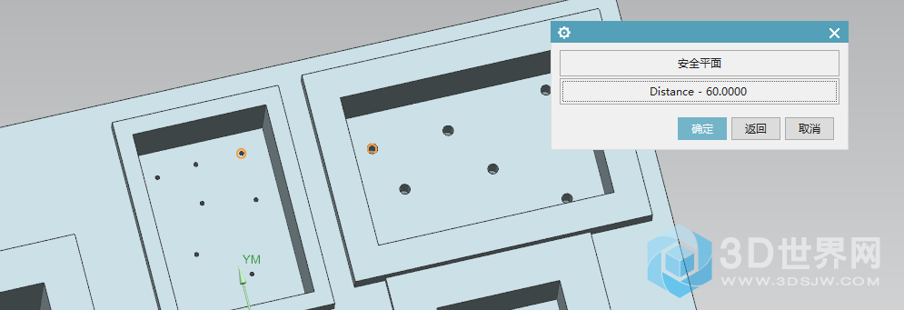

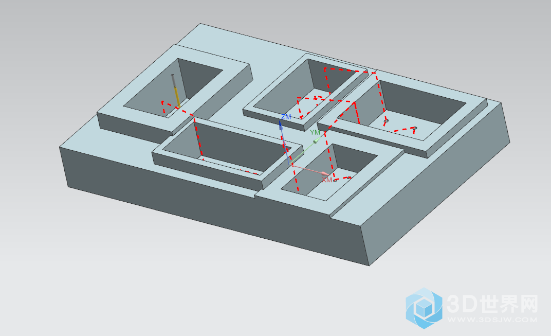

如图 ,区域内的跳刀太高了 ,要怎么优化 ,求大神指点

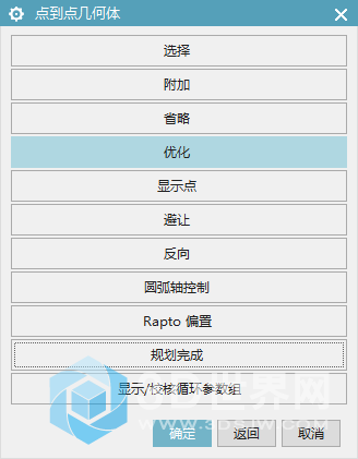

指定孔里面有优化选项呀

只能通过避让来做么?

把指定孔点开,然后看到避让,避让的时候选择需要避让的孔,填写高度值。
