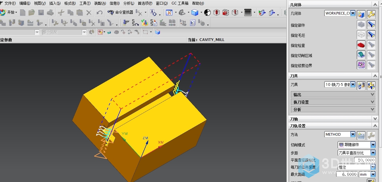

铣槽,用与槽宽相同大小的刀具加工,我只会抽槽宽中心线,然后线框加工。还有其他办法吗?我试着用型腔铣,刀具总是进不去只在两头做一下,中间不加工。

用2D平面铣

发表于 2017-7-23 09:30:42 | 显示全部楼层
UG平面直流道免辅助线的快速编法!
http://www.ugsnx.com/forum.php?m ... &fromuid=227157
这个你看下,思路差不多

兄弟,你好!希望罗工的回答能帮到你:首先你要留意你的余量是不是单边加起来大于槽宽了。还有你有没有设置R过渡。

既然你会用槽中心线加工,那不就行了?
