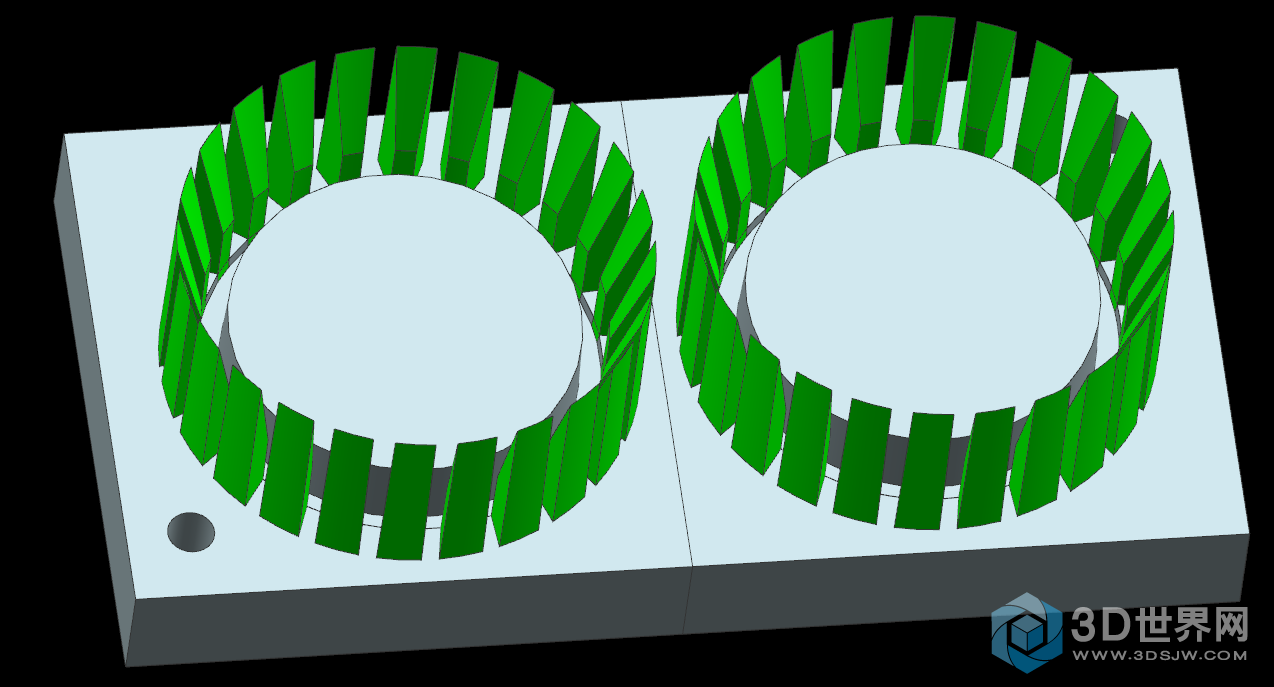

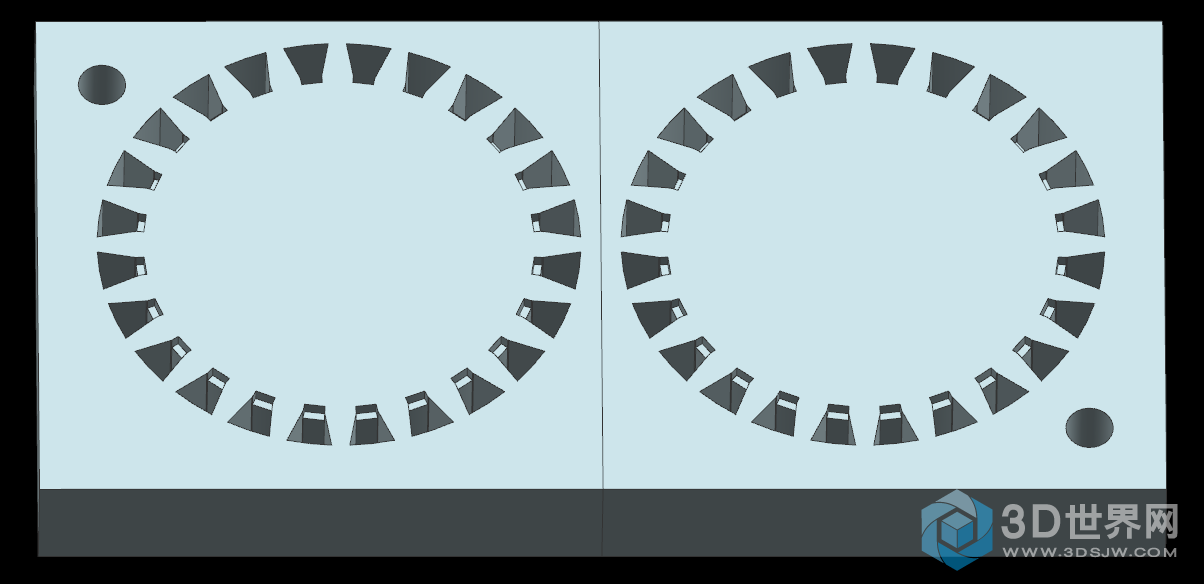

大家看一下这个工件怎么出程序,可以用最短的时间加工出来

慢走丝割!分开做,镶件有挂台,或是做成锥度镶件,镶件也用线切割!

兄弟,你好!希望罗工的回答能帮到你:线割好,装上去一起加工斜面!
