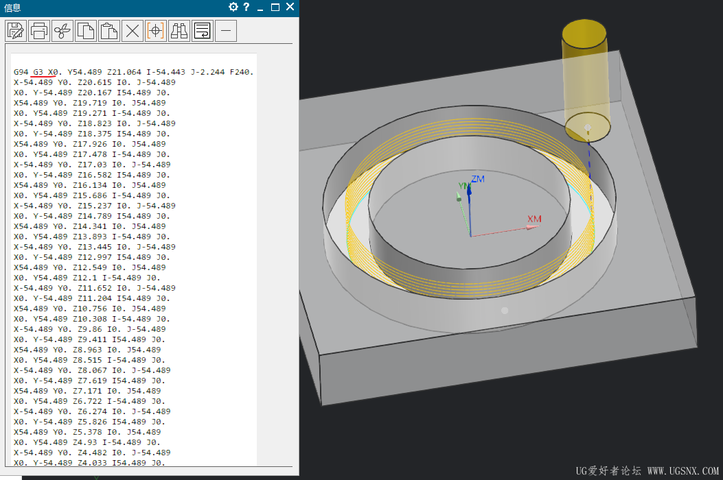

沿形状斜进刀铣内元黄色线怎么生成圆弧插补
X-52.39 Y27.201 Z-9.753
X-54.609 Y22.415 Z-9.799
X-56.393 Y17.45 Z-9.845
X-57.725 Y12.345 Z-9.891
X-58.597 Y7.142 Z-9.938
X-59.001 Y1.882 Z-9.984
Y0. Z-10.
G03 I59.001 J0.
G01 Z-9.
G00 Z10.
M05
M09

这个需要圆弧后处理才行的

5.png 6.png 铣孔改用螺旋角度试试?

圆可能得行,如果是圆弧槽啦,阁下该怎么办

圆弧槽用这个的意义在哪?

当然有意义,我一个条形槽加工,刀的宽度和槽的宽度一样,用斜进刀会减速,用圆弧会快一点,所以目前无解

222.png 可以实现,但是一般肯定不会这么做,简单的办法有很多。以前黄线是方便,但是现在早就不用黄线了。

E:\桌面\7ca0f18d-d17b-46f3-8721-69f738be489c,这种就没得行吧,要不你试试,单刀路
