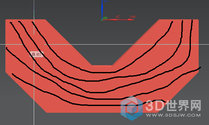

我就想走一个月亮型的产品,延着侧壁走,一刀大概走5厘。(类似图片的刀路)

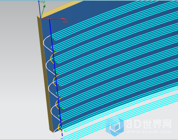

这个意思么?

 楼主| 发表于 2018-4-25 21:44:28 | 显示全部楼层
不是,类似等高走下去的,你这个是用刀锋到底。你看我的坐标

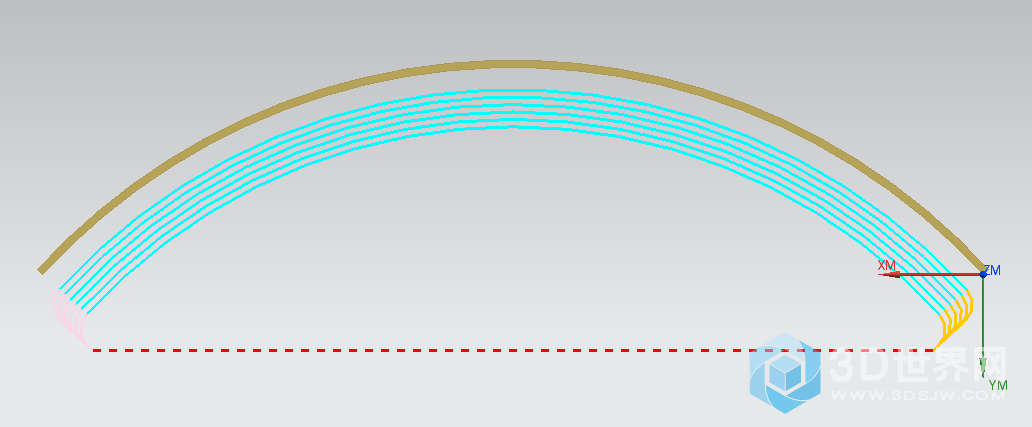

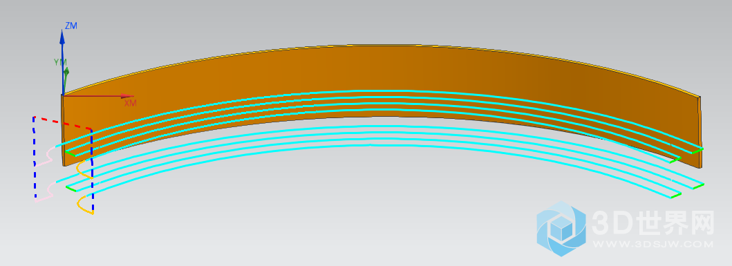

发表于 2018-4-30 11:17:16 | 显示全部楼层
那你的意思应该是这样的了?等高走?

发表于 2018-4-30 11:24:42 | 显示全部楼层
演示,我就把刀路加大也做疏点,好直观的看到是不是你想要的方法?{:smile:}
