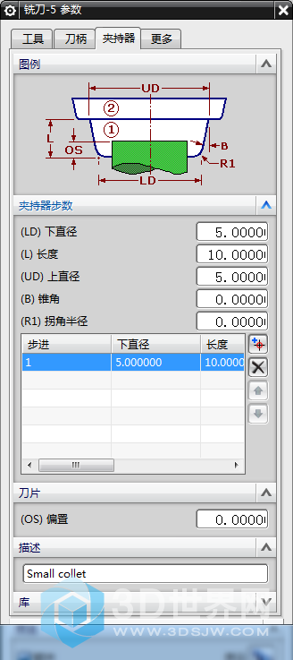

思路公布:
等高刀轴是关键,生成后再彻倾刀轴
倒角的关键在于刀具长度和夹持器

自己沙发!最高境界大神的题目,总算弄出样子来了不知道是不是完全正确倒角方法是刀长1mm,不要刀柄,设置夹持器,切削参数里面检查夹持碰撞勾起

 楼主| 发表于 2018-5-9 15:22:43 | 显示全部楼层
hjz1984 发表于 2018-5-9 14:35
楼主好像是来炫耀一下,好像半没有分享的意思,、我以前也发过相关的贴子里面有图档有视频,
用别人的图档你会发现自己重新创建一个操作生成完全不是一回事!掌握了方法随便画一个也可以,我开始用大神的图就做不出来,方法我已经说了
