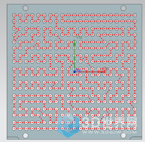

如图所示:我的模板上面有300多个孔,我用钻孔命令选择面上所有孔,设置最短刀路出来的是乱七八糟的走刀不是顺序的。请问大神如何设置一排排顺序打孔?

发表于 2018-10-25 13:47:58 | 显示全部楼层
缺爱的大叔 发表于 2018-10-24 21:23
大神有没有具体得设置方法(例如文字表达或者做个小UG附件我自己下载看)
在优化里面,

发表于 2018-10-24 14:10:08 | 显示全部楼层
可以选择横向还是纵向排列

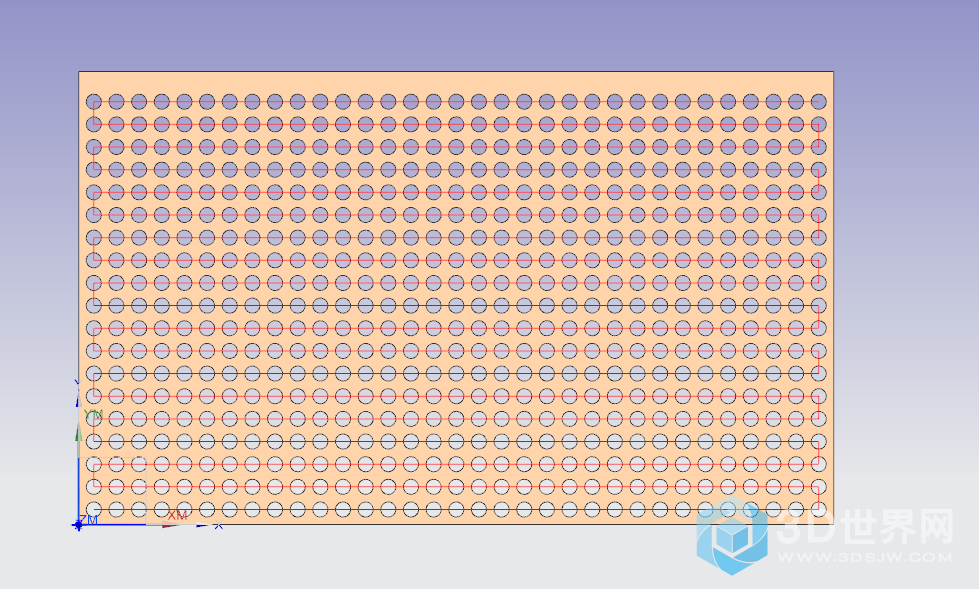

发表于 2018-10-24 14:40:00 | 显示全部楼层
Mr┈┾錢 发表于 2018-10-24 14:10
可以选择横向还是纵向排列
是不是这样
51
994
994
发表于 2018-10-24 19:50:44 | 显示全部楼层
我也刚接触ug 不怎么会呢应该画两排孔中间,设置成检查
还有一个方法,指定孔----优化-----第二和第三 一个是水平 一个是垂直 ,你可以试一下
感觉第二种方法好点

发表于 2018-10-24 22:01:20 | 显示全部楼层
兄弟,你好!希望罗工的回答能帮到你:直接在选择孔的页面点击优化,里面就有几种类型你自己挑自己喜欢的,
