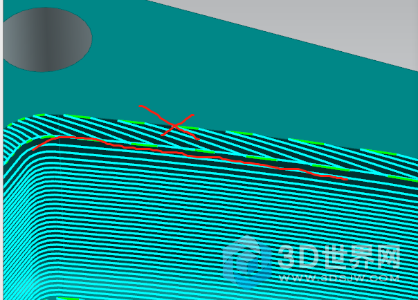

区域轮廓铣如何限制加工高度,求各位大神教教我,谢谢!
最高点限制一定的深度
最高点限制一定的深度

使用刀轨编辑,修剪,设置一个平面,不想要的都剪掉。这样不用重新计算刀路,比做辅助体要快

做个辅助体

做个辅助体
