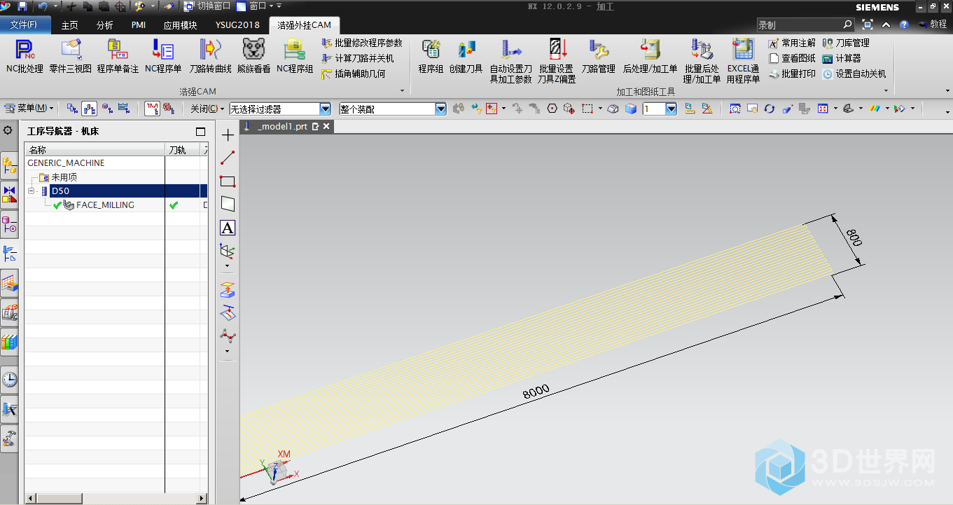

javascript:;超大平面的高效加工,我们在普通机床上加工平面的时候,一般的加工策略是XY方向往复加工,刀路从一头走到结尾处,然后Z向抬到安全平面。返回起点,Z向进刀,XY往复加工。这个加工是XY往复,Z向分层加工。但是在大型龙门机床加工平面,假设平面有8000MM长,还有更大的,(刀路从一头走到结尾处,然后Z向抬到安全平面。返回起点,Z向进刀)这个过程是要浪费几十秒甚至几十分钟的,不在乎的就不要看了,关键是感觉刀路很傻,那么有没有办法让刀路在结尾处Z向下刀,继续XY往复加工呢?还是有的,下面介绍其中的一种办法,使用的是3D轮廓策略
1,现在我们有了一个平面了,8米的平面还是很长的
2,创建一个往复加工的平面铣削刀路,相信大家都会做,这一步就不解释了

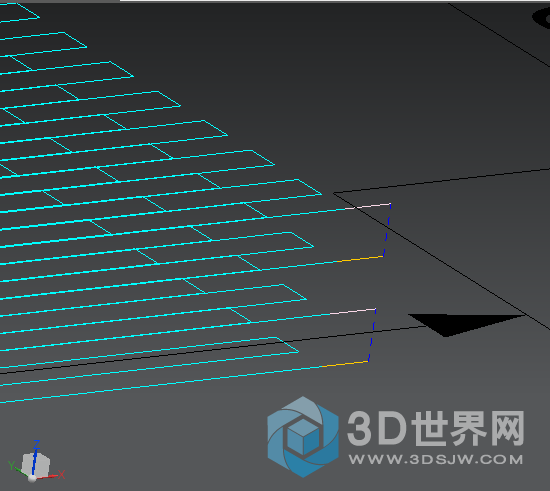

注意看刀路的Z向连接处
注意看刀路的Z向连接处
