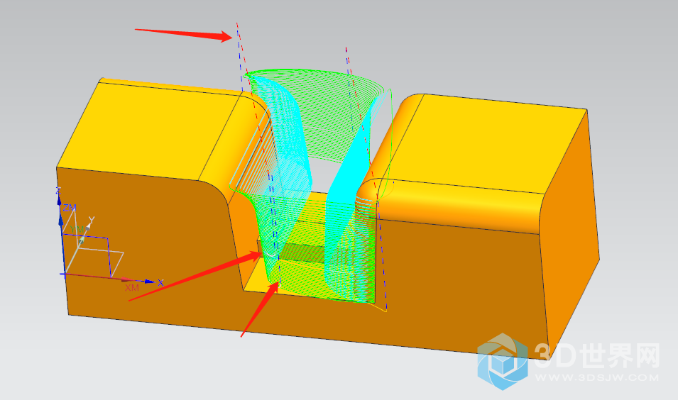

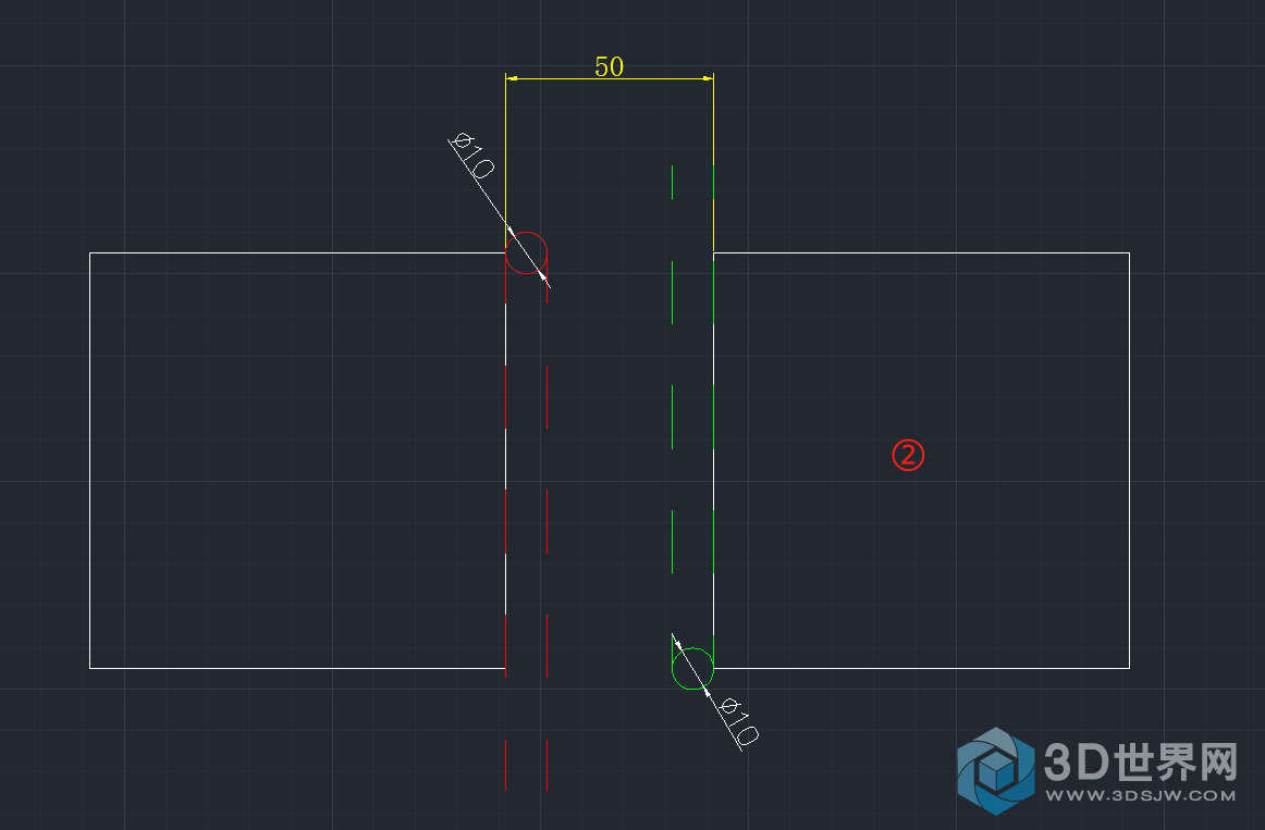

深度轮廓铣问题
经过测试得出以下问题

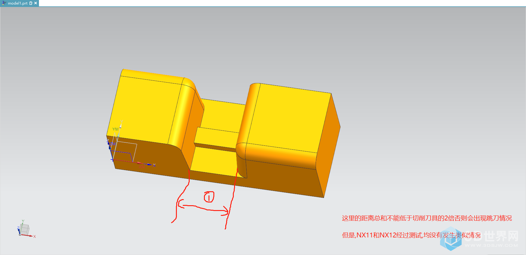

这里举个栗子;如上图,上述①的位置距离为55mm  假设用φ30的道具层优先来回切削,在NX12以下版本均无跳刀现象,但是到了NX1847/1851都会不固定跳刀如下图

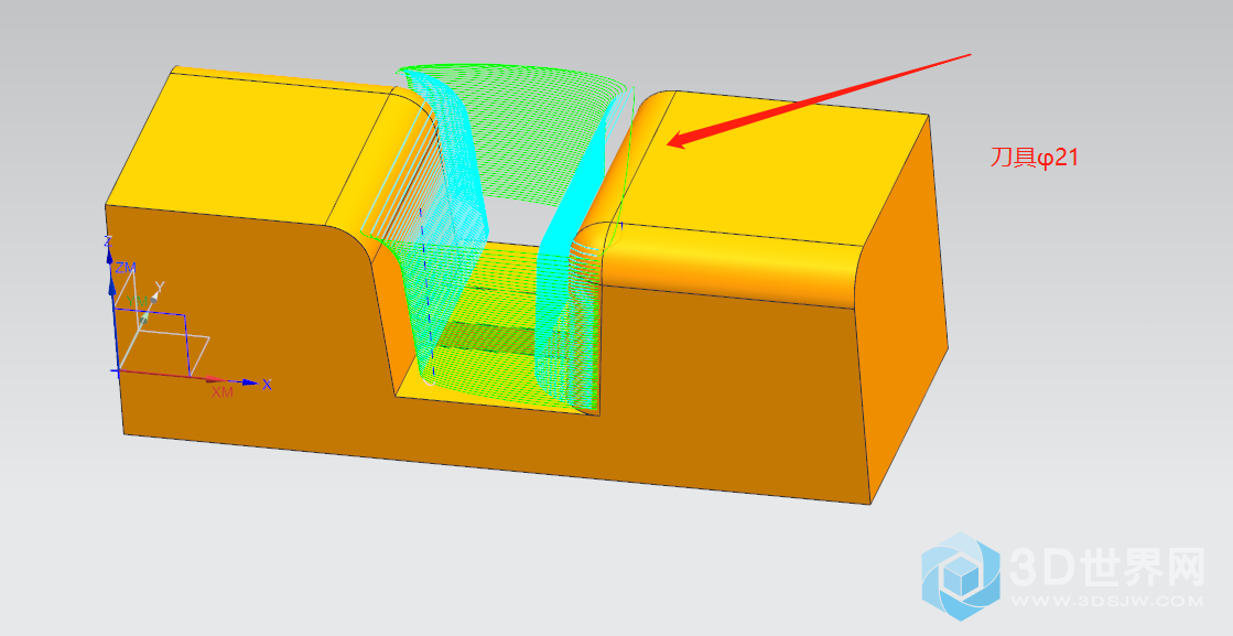

如果把刀具改成φ21(即刀的2倍小于①的值;那么则不会出现跳刀现象)  这不是我想要的
总结得出结果即①的距离不能低于刀具直径的2倍,如果低于那么则出现跳刀现象
假设加工一个零件,此处属于实心,如果想要高效切削那么用型腔铣则不能高效,即考虑来回两刀切削最快速度,但是如果来回两刀不能完全覆盖此处宽度,则中间位置会撞刀这个是不允许的(我经常会采取这种刀路方式切削,这种方式类似螺旋切削,左侧1刀,过来右侧1刀再回左侧重复)
最后,可以麻烦各位大神有GTAC的可以帮忙反馈下这个问题吗?  十分感谢

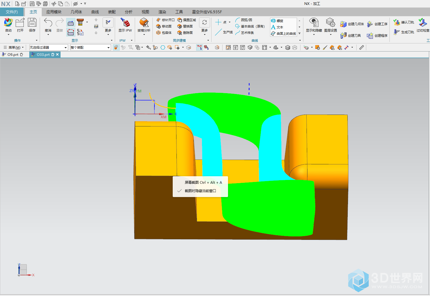

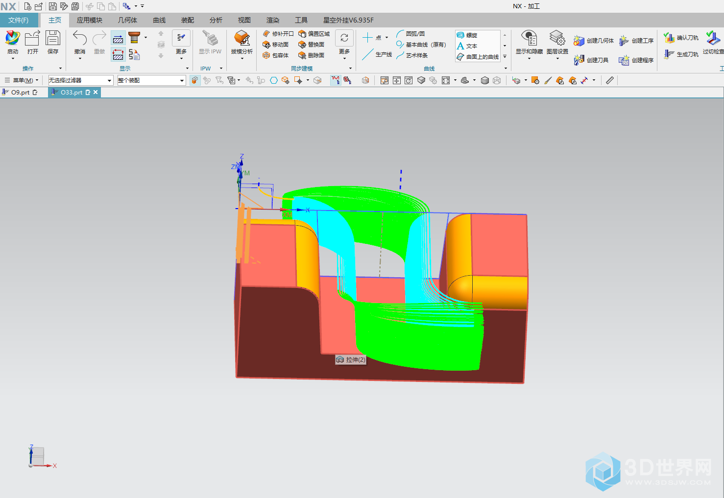

发表于 2019-2-16 13:37:12 | 显示全部楼层
是不是这样的??

是不是这样的??
是的,但是你的刀具是多大的?   中间那个槽又是多大的?
直径30宽55啊。

 楼主| 发表于 2019-2-16 14:00:37 | 显示全部楼层
jjp7366 发表于 2019-2-16 13:37
是不是这样的??

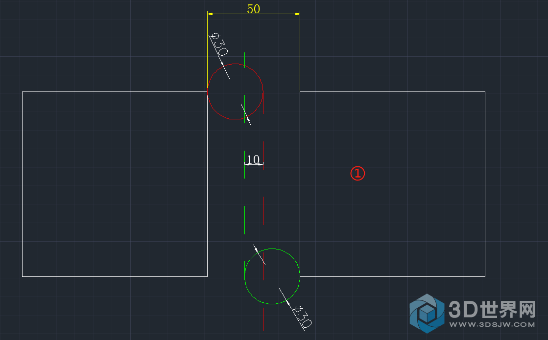

我再贴2张图你看了可能会更清晰我想表达的意思 微信截图_20190216135729.png    假设中间距离50,用30的刀,中间重叠有10mm这样在NX1847和1851里面计算刀路会跳刀的,但是在NX11和NX12里面不会存在这种现象;
分割线~--------------------------------------------------------------------------
微信截图_20190216135744.png 同样,中间距离50,用10mm刀,中间没有重叠距离,计算刀路时,是不会存在跳刀现象的~但是这种结果不是我想要的

刀路我知道能做,NX11和12我都是能做出来,但是同样参数的情况下,1847或者1851就不能生成这样的刀路(除非刚刚我描述的那种情况下就可以)
{:shy:}跪求大神分享下图档,我直接打开重新计算刀路,看下是否我的软件有问题?谢谢~
