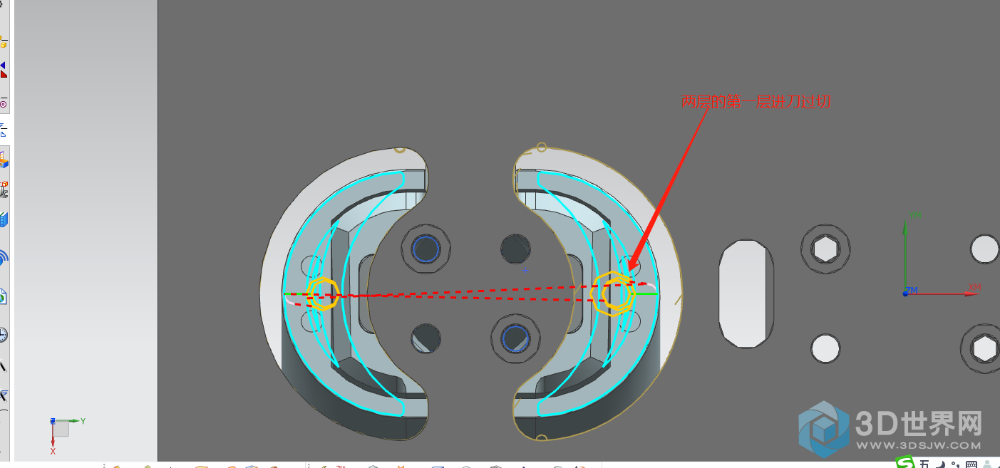

[求助] 为什么走一层没事,走两层进刀就过切

谁来解一下,,怎么改都不行

发表于 2019-3-21 18:25:30 | 显示全部楼层
没见到图档,不好说

发表于 2019-3-21 18:56:57 | 显示全部楼层
两层一样嘛 。。?如果一样的话。。直接偏移一层的刀路下去。。

发表于 2019-3-21 18:57:38 | 显示全部楼层
最好把图档发上来。。看看

发表于 2019-3-22 06:49:28 来自手机 | 显示全部楼层
看不出问题,尝试做一侧镜像刀路解决,目测是对称的,还有其它方式解决,但图片看不出什么问题不能确定适不适用

发表于 2019-3-22 11:08:53 | 显示全部楼层
铣钢材都是螺旋进刀吗?我们铣木材,插销,没有这个问题

发表于 2019-3-22 17:42:09 | 显示全部楼层
兄弟,你好!希望我罗工的回答对你有帮助:以后建议不要用这种进刀方式了,有更好的进刀,用沿部件斜进刀,通用所有模型。你这圆形下刀这类型就是误区。它摆不开所以乱跑
