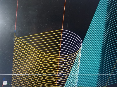

有哪位高手能教教这种进刀方法

发表于 2019-4-5 20:56:19 | 显示全部楼层
这个可以hypermill可以

发表于 2019-4-5 22:52:23 | 显示全部楼层
UG12.0等高有个进刀光顺功能。把最大步骤改成500,就可以了

 楼主| 发表于 2019-4-6 22:03:05 | 显示全部楼层
这个是平面铣命令做的

 楼主| 发表于 2019-4-6 22:04:41 | 显示全部楼层
就是不知道怎么设的

发表于 2025-6-2 17:40:43 | 显示全部楼层
底壁铣做一个封闭的辅助体然后轮廓螺旋铣
