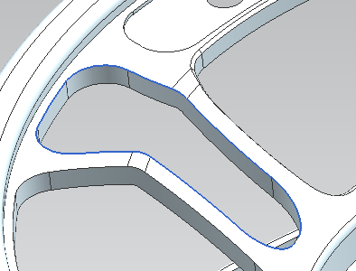

请教下各位,按图中的蓝色线轮廓往下铣一个壁深就行了 ,   用了各种轮廓铣都不能实现,都不是按照蓝色轮廓线铣的   总是刀路变形, 想问问有什么好的方法吗 ?

选线的时候指定平面

2种方法。1使用固定轴轮廓铣。在底部生一条刀路。类似走线的那种。然后在加工参数中设置多重切削。2使用多轴中的可变轴轮廓铣,

mill_planar
PANAR_MILL  平面铣
选择边界  材料侧   外部
轮廓加工

3D轮廓
