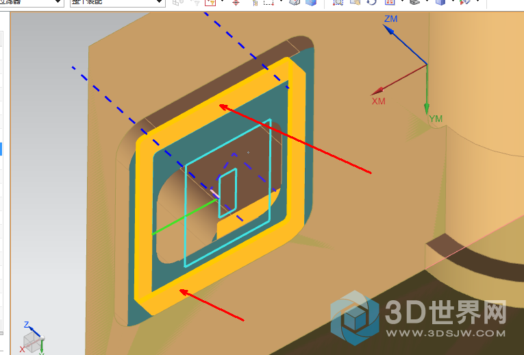

底壁精加工
   进刀方式是延形状斜进刀角度0.3  切削模式是跟随周边   这个刀路为什么螺旋了这么多圈空刀?   我想让他直接到最下边的面,然后延形状走一刀就行    不要这么多的黄色进刀线,各位哥哥帮吗给个建议!不胜感激!

改成当前层就可以了,
83

毛坏高度设小点

层控制

改成当前层是好点   但还是有很多圈黄色的进刀线    我斜坡角设置的是0.3     精加工的话 这个斜坡角一般都设置成多少?

毛坯高度设小点的话   不是直接扎活上了吗?

斜坡角设置0.3肯定会走很多圈,一般精加工或开粗一般设置三度到五度之间就可以了,
发表于 2019-6-25 13:51:43 来自手机 | 显示全部楼层
只要底部走一刀,为什么要用跟随周边啊,斜坡角太小了。这样就是黄线加工了。

精加工也可以设置成3-5度吗?   我听说只有粗加工才能用3-5度!

在底部走两圈不是用跟随周边吗?    要是轮廓的话中间的地方铣不到!
