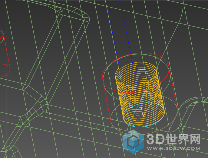

哪位大神指导一下UG铣外形螺旋刀路,进刀怎么设置?

仅底面一刀是切削刀路颜色

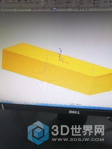

这个黄色是进刀   是利用进刀来切削的   还可以实现的方法很多  最简单的 就是高点的版本 用等高
然后切削参数那里 层直接用带角度那个   角度改成0就行了

可以用等高沿部件斜进刀  你那种用的就是进刀铣削 所以没办法再改进刀了 除非后处理出来手动改

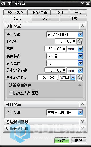

这个是轮廓2D,轮廓高度和铣削深度一致在进刀里给加工深度如图20mm,如轮廓高度就是想加工的下刀高度,把高度改0.角度自己控制,角度控制深度步距。

图示这样,
