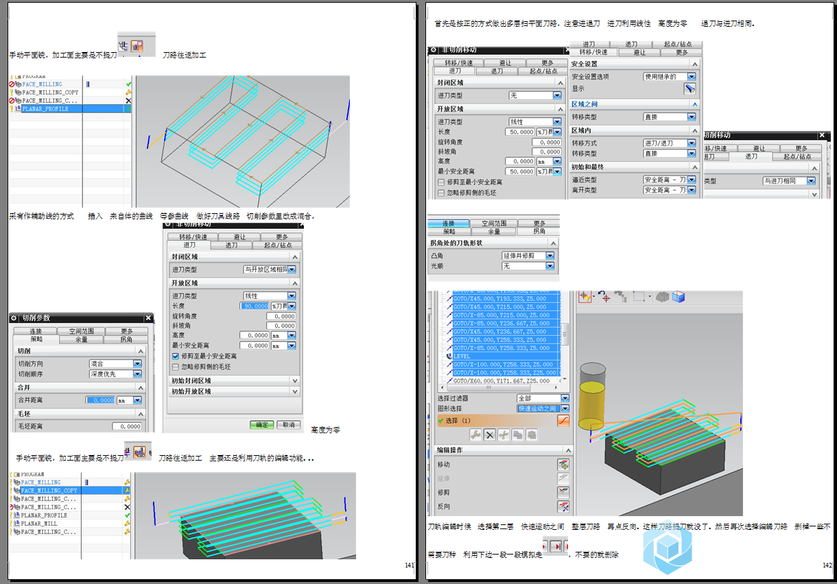

 如何利用平面铣实现刀路往返加工,之前网上有看到大神发的 一直弄不懂,现在弄懂了,大神说的相对粗糙,小生在此发个相对详细些的,大家交流一下。
其刀路的重点还是在于事后刀轨的编辑上,进退刀上面也要注意一下 一般是用线性高度为零, 刀轨编辑上可以把刀摆到相对的刀路上面点单段进退来看刀路怎么走,再选择删掉相应的刀路, 就可以实现也路来往返刀路。。。。。大家交流学习

画线吧,

MC很简单的事情,被你搞的,又复杂,又危险,上班哪有这样的闲工夫

浪费时间的,还容易出错

跟随部件    变换切削方向就行了    再就是个往复就得了   没必要去研究刀路编辑里,刀路编辑了解了解就行了
