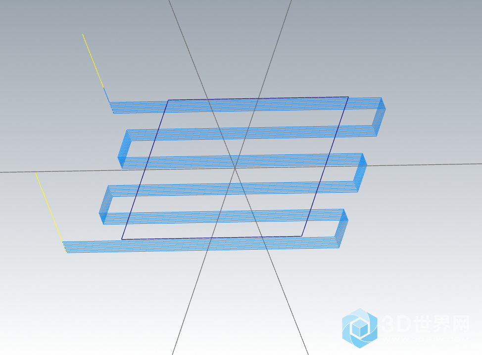

UG我现在用的是12.0,平面铣除非做辅助,要不无法做到MAS那样的刀路,我想问一下,UG更高一些的版本能直接编出这样的刀路吗?或者依靠外挂也行,如果有还望告诉一下,再三感谢{:biggrin:}{:biggrin:}{:biggrin:}

在ug中是可以做出这样的往复刀路的

可以做到的  生成一条一层的刀路,  把刀路转换为曲线  ,然后选择曲线对中来混合铣削就可以了

很简单呀  刀路转曲线  再用平面轮廓洗混合就可以了

UG没有自带的   你是用什么软件处理的
