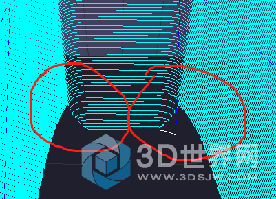

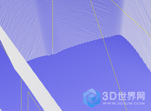

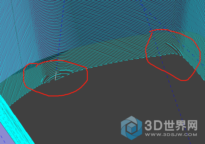

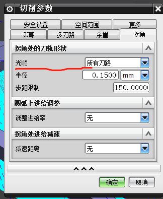

这两天准备用NX11.0编程,固定轮廓铣打开拐角光顺出现BUG,有朋友遇到的吗?怎么解决?
都是在接近底部的地方出现。好像是显示的问题,后处理出来刀路是正常的。
拐角光顺不开的话,可以正常显示。
希望高手们帮忙解决一下,谢谢!

感谢大家的回复,我的显卡是nvidia 1050Ti.

试试升级下显卡驱动?

硬件问题{:}

升级过驱动,还是这样的,几台电脑都是这样

prt文件发下。

在我这打开没问题

换MC吧
