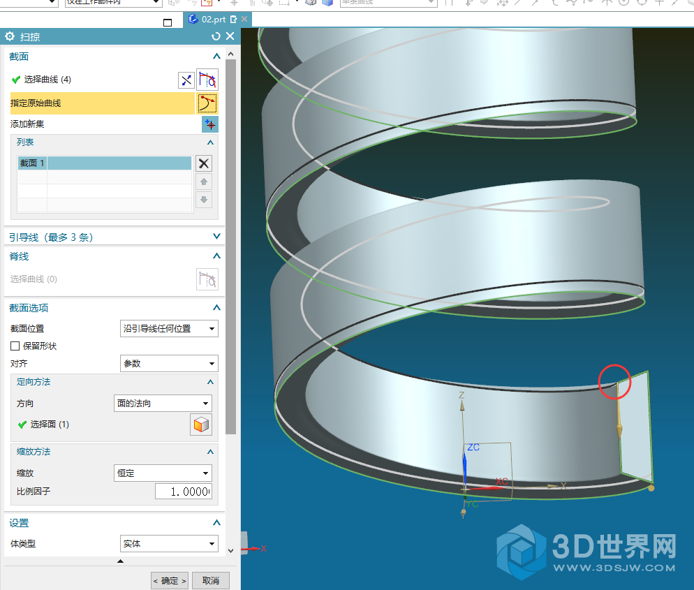

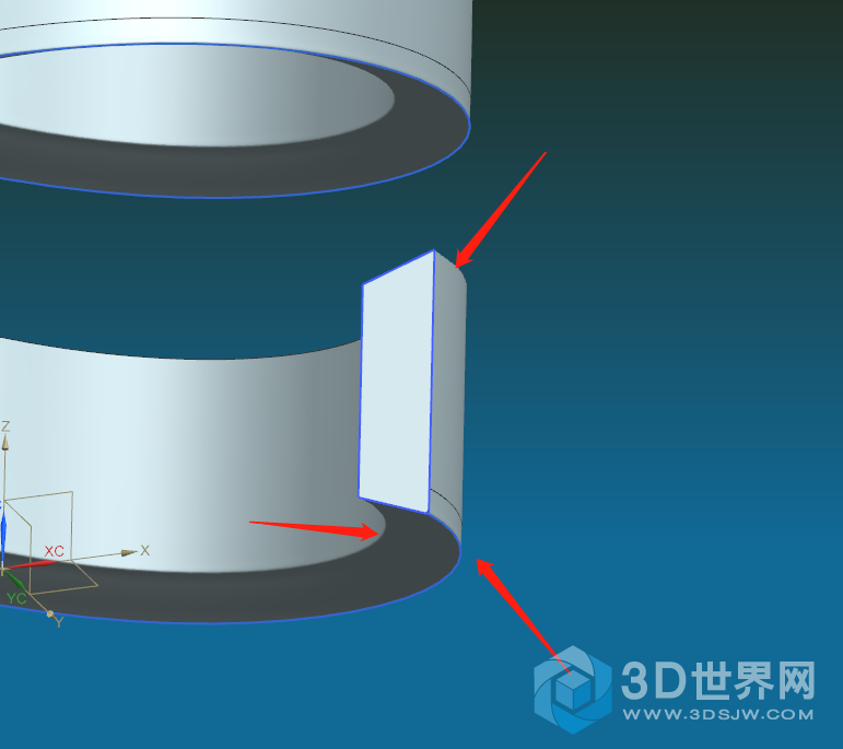

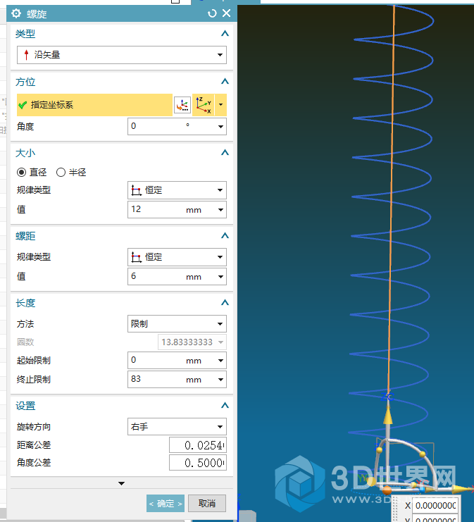

我做的螺旋扫掠为什么总是只有起点位置的形状是对的?其他的角都是变形的.大家有碰到过吗?
有大神帮忙指出问题点在哪吗?谢谢
图1螺旋线 图2截面线(截面线试过放置在不同的地方) 图3 扫掠截面起点 图4这3个角变形

发表于 2020-5-27 09:29:00 | 显示全部楼层
保留形状勾上 方向切换到矢量 指向哪个轴向自己切换着试试就知道了

 楼主| 发表于 2020-6-2 20:58:37 | 显示全部楼层
谢谢,就少了个 保留形状
