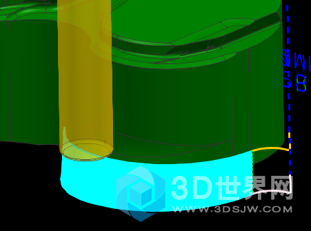

已经把程序中第一刀进给的F值改慢了,然而UG根本不理会我,是我设置错了吗?

用编辑刀轨里面的f试试

进刀也改下试试

忘记附件图片了

兄弟,你好!希望我罗工的回答对你有帮助:什么叫第一刀?你那上面一排起码有几十上百刀,一个节点算一刀。你如果想让第一层走慢点可以使用编辑刀轨实现:详情可以参照我这个帖子,免费可以学会:http://www.ugsnx.com/thread-284941-1-1.html
