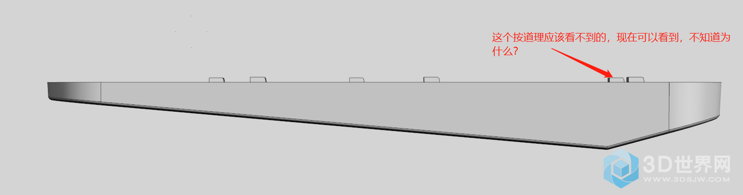

我的UG使用了光线追踪艺术外观后,零件外观就变成灰色了
按住鼠标中间缩放,会发现零件随着你的缩放放大放小,他的角度也会发生变化。
举个例子,你最大化正视零件,跟你垂直的部分结构是看不到的,但是当你缩小他到一定程度,(没有移动鼠标)零件的外形就发生了扭曲,
恳请各位大佬看看这是什么情况,附件我没有转化成STP,版本是NX10的,谢谢!

发表于 2020-10-13 08:32:11 | 显示全部楼层
软件本身视觉问题,其他软件也有类似的现象,东西没变。

发表于 2020-10-12 20:43:41 | 显示全部楼层
我看了一下,感觉也很奇怪,应该是视图的原因,尺寸没有问题那还计较啥

发表于 2020-10-13 08:34:01 | 显示全部楼层
视觉问题

 楼主| 发表于 2020-10-13 08:39:07 | 显示全部楼层
谢谢,已经解决了,在视图菜单栏下面的摄像机选激活就恢复了
