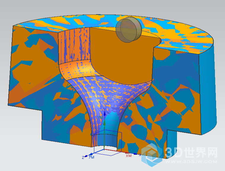

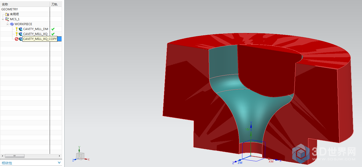

附件是型腔铣开粗后,有小部分位置未加工到,换小刀盘二次开粗,如何进行后续设置?
查阅相关资料,提示切削参数-空间范围-毛坯-处理中的工件-使用3D/使用基于层的,尝试设置了几次一直提示毛坯设置有问题,请路过的前辈指点一下,谢谢!

你是才学编程啊,你这差的很多啊,从头学一下吧,基于层必须用一个几何体和一个毛坯。

参考刀具用的多。用3D要复制前一个型腔铣。

是复制的前一个,还是显示异常

你直接参考刀具不行 吗,然后空间范围设置加工就好了

这是.prt文件,参考刀具选定了,还是显示同样的问题

谁知道你是怎么设置的。使用3D 基于层要继承上一把刀的残余毛胚。 你这没有继承说明你换了毛胚。 比如你选了新的部件就会这样

毛坯没有变,是直接复制的

我懒得猜。 只要你流程没错  不动部件   不可能出问题。
