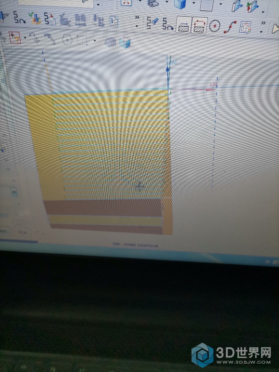

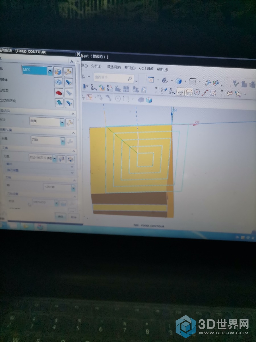

又来麻烦大家了,请教大家了:这个固定轮廓铣,铣这个斜面时刀路偏位,左边加工不到,不知道什么原因

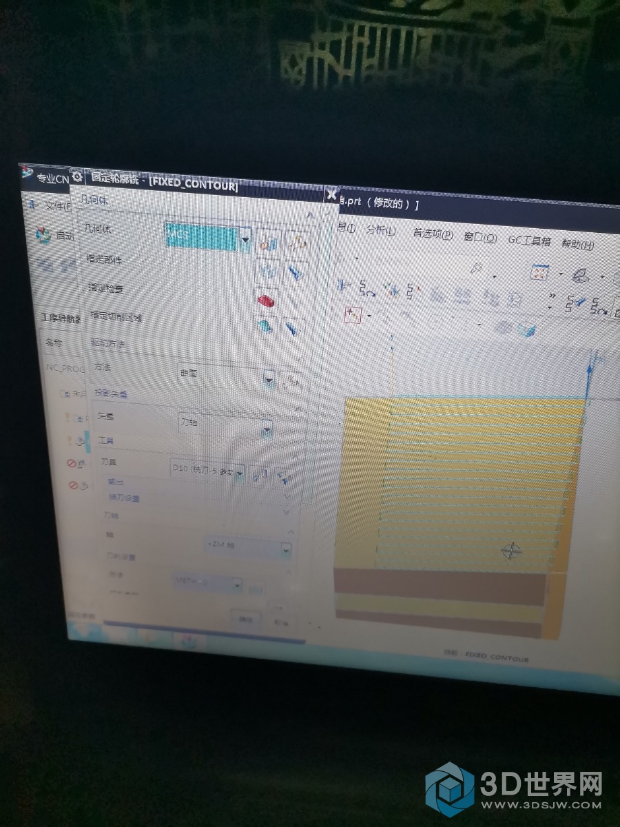

发表于 2020-12-15 22:10:38 来自手机 | 显示全部楼层
改用球刀出下刀路试试

发表于 2020-12-15 21:14:39 | 显示全部楼层
改下材料方向就好

发表于 2020-12-16 09:11:56 | 显示全部楼层
这不是正常吗?
没问题啊,刀轨就是这样的
你的斜面是左边高,右边低

发表于 2020-12-16 10:04:43 | 显示全部楼层
且行且珍惜、 发表于 2020-12-15 22:10
改用球刀出下刀路试试
平面轮廓铣有设置问题,不知道这个有没得

 楼主| 发表于 2020-12-16 10:35:25 来自手机 | 显示全部楼层
topckey 发表于 2020-12-16 09:11
这不是正常吗?
没问题啊,刀轨就是这样的
左边加工不到呀,

发表于 2020-12-16 13:31:01 | 显示全部楼层
驱动方式的问题

 楼主| 发表于 2020-12-17 09:21:16 来自手机 | 显示全部楼层
lookliuhui 发表于 2020-12-16 13:31
驱动方式的问题
怎样改驱动方式呢

 楼主| 发表于 2020-12-17 13:27:12 来自手机 | 显示全部楼层
改用球刀出下刀路试试
是的,改用球刀刀路就不偏了。用铣刀换了几种驱动方法刀路都会偏,这是为什么呀,大师?难道只能用球刀加工吗
