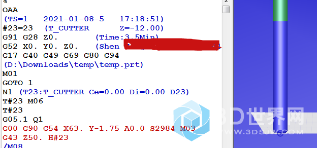

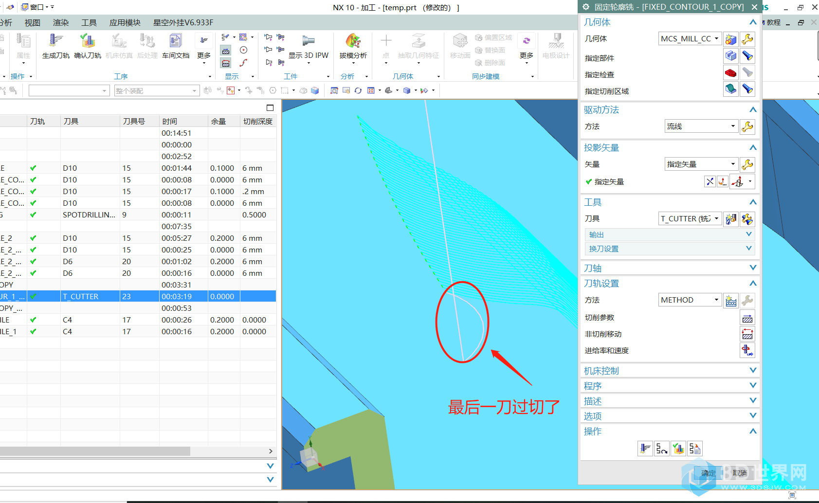

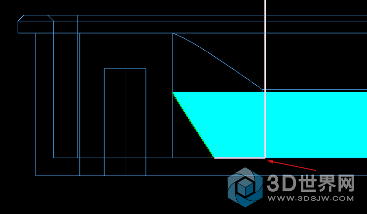

发表于 2021-1-8 14:15:28 | 显示全部楼层 |阅读模式

发表于 2021-1-8 16:26:52 | 显示全部楼层
设置下退刀可以吗

发表于 2021-1-8 17:20:18 | 显示全部楼层
确实过切了0.02,自己设置一下就好了

发表于 2021-1-8 20:58:08 | 显示全部楼层
兄弟,你好!希望我罗工的回答对你有帮助:方向反了,要调一下。

发表于 2021-1-8 21:14:49 | 显示全部楼层
底面是斜面   要保护

发表于 2021-1-8 21:25:01 | 显示全部楼层
设置检查曲面啊

发表于 2021-1-26 09:10:50 | 显示全部楼层
如果后处理没问题的话,就要考虑检查下刀路,可以选择把 退刀 改成 抬刀,就可以了。
