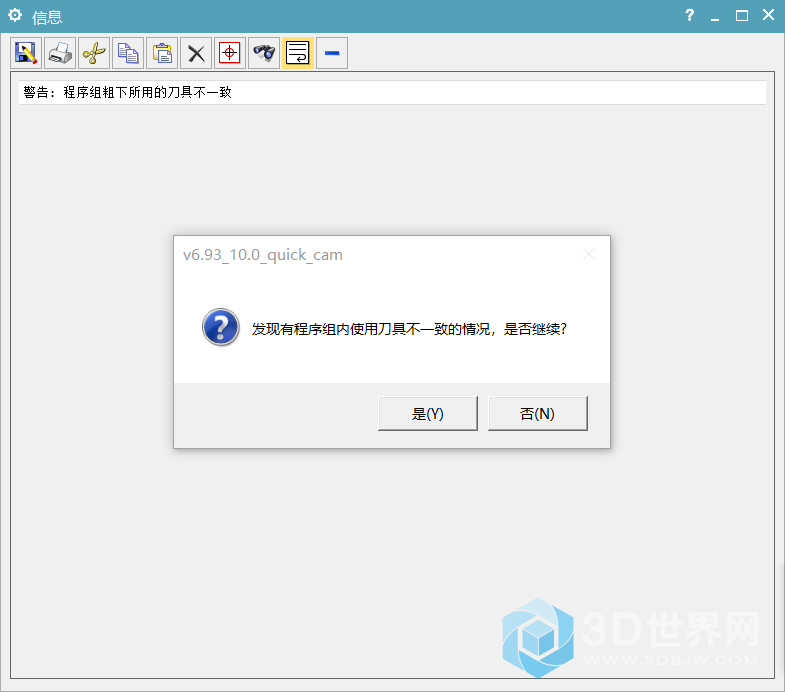

发表于 2021-2-24 17:26:33 | 显示全部楼层 |阅读模式
有哪位大神提点一下

发表于 2021-2-25 14:50:17 | 显示全部楼层
兄弟,你好!希望我罗工的回答对你有帮助:如果是自动换刀程式,可以不同刀具操作在一个程序组,前提是刀号记得一定要设置,后处理时记得要用带刀库的后处理处理。如果是手动换刀,那么就得一个程序组里面刀具名称一定要相同才不会出现那个报警。

发表于 2021-2-24 19:25:35 | 显示全部楼层
一个分组里用了不同的刀

 楼主| 发表于 2021-2-24 22:33:58 | 显示全部楼层
952475818 发表于 2021-2-24 19:25
一个分组里用了不同的刀
那我每个程序组用一把刀具就可以解决了是?

 楼主| 发表于 2021-2-25 12:01:35 | 显示全部楼层
xiaohe225 发表于 2021-2-25 06:54
既然想到了解决方法,为什么不试一下再问呢?
问完就去试了,可以谢谢

 楼主| 发表于 2021-2-25 14:54:53 | 显示全部楼层
a523257594 发表于 2021-2-25 14:50
兄弟,你好!希望我罗工的回答对你有帮助:如果是自动换刀程式,可以不同刀具操作在一个程序组,前提是刀号 ...
谢谢罗工的指点,谢谢。
