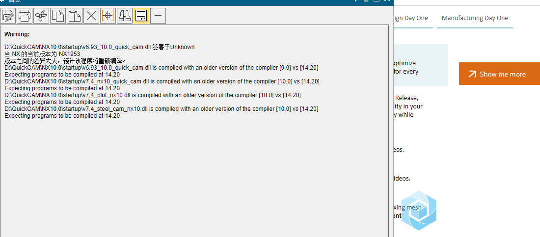

首先我用1899出程序单可以出刀单一并也可以后处理程序。
可是我装了1953再出程序单不管怎么设置目前只能出刀单,后处理程序失败。有师傅能帮帮我嘛
其次,我每次打开1953就出现这个什么外挂版本低不兼容什么的(安装的V7.4星空外挂)
然后我联想是不是和这个有关系。
但是我又不知道怎么解决!?
大师傅可以指点迷津嘛

UG—小庄 发表于 2021-3-7 21:08
来人啊!!!!!!
外挂等待更新,或者用其他的外挂,或者是以后就不依赖外挂做程式了

首先.打开UG 弹出的报警.是因为.你装的外挂或其他工具.和目前UG版本的编译器版本差距过大. 问题也可能是因为这个产生的.版本过大.编译器的功能,过程,肯定是有所改动. 说白了.就是不兼容现象.

升级7.906最新版就可以
