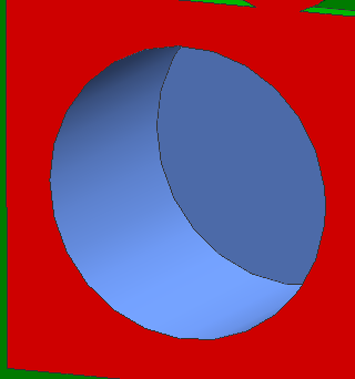

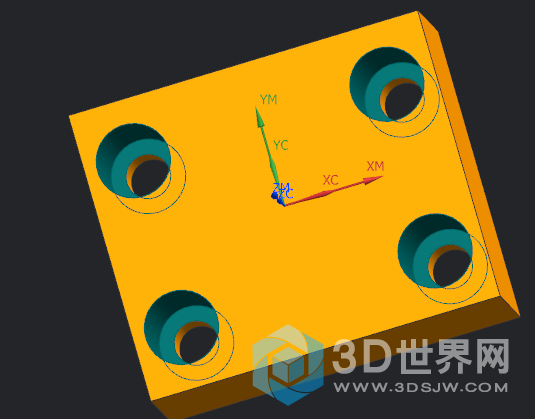

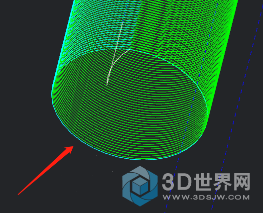

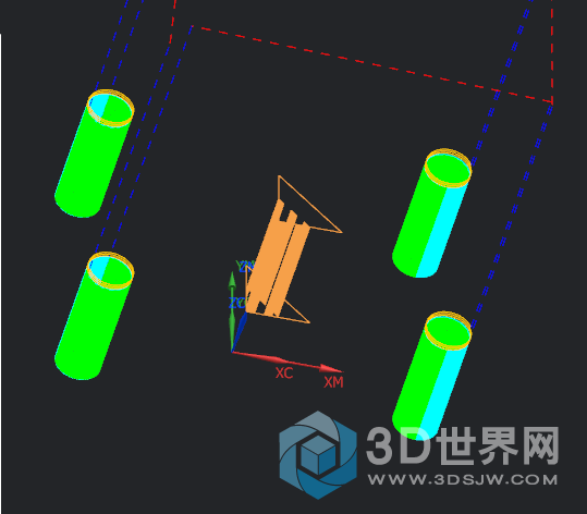

[已回复] 等高洗开粗总是遇到在刀路最下面有一断不走,一共4个孔,有的孔可以有的不出

螺旋等高不好吗,干嘛用这个方法

兄弟,你好!希望我罗工的回答对你有帮助:你把底面也选上看看,

发表于 2021-3-18 21:07:50 来自手机 | 显示全部楼层
孔铣不行么?螺旋走IJ 代码少 还精准 机床读起来也容易,你这样斜进刀代码一大串小的G1

你试试做成盲孔,然后选上底面
这样的,选上两个蓝色面
这样的,选上两个蓝色面
82
82
 楼主| 发表于 2021-3-18 22:27:25 | 显示全部楼层
选上也不行,试过了

发表于 2021-3-19 07:40:00 | 显示全部楼层
你把斜坡那个角色稍微调个0.00几

发表于 2021-3-20 11:58:19 | 显示全部楼层
层选一下底面

发表于 2021-3-25 10:17:30 | 显示全部楼层
孔铣啊,非常简单无脑
