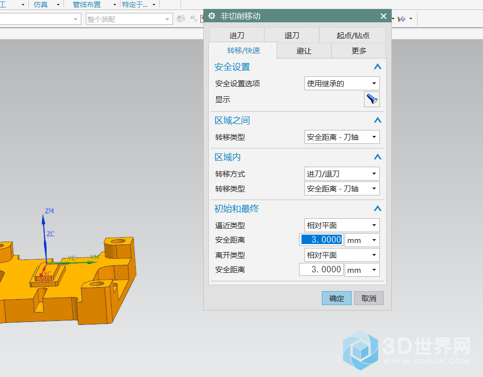

     如题   非切削移动里面,最初和进刀 要么死刀轴,我改相对平面  永远只有3MM,输入其他数字程序一生成就是3MM。有人知道咋回事吗?

楼主:
       如果你肯定安装了《星空外挂》,可以先把外挂先卸载掉。   然后在操作下,你想要的操作,
然后你会发现,一切正常。

发表于 2021-8-25 06:15:12 | 显示全部楼层
可以先把《星空外挂》卸载掉,然后就能恢复正常的,一样

发表于 2021-8-25 06:49:02 来自手机 | 显示全部楼层
大哥,你好像改错地了:kaixin:

472751863 发表于 2021-8-25 06:49
大哥,你好像改错地了:kaixin:
额 改错了地址?难道不是这里改的吗?现在无论我改成哪个数值,都是3MM

发表于 2021-8-25 10:34:12 | 显示全部楼层
你改的是转移,初始和最终要在进刀和退刀里改
改的就是转移,我现在纠结的是为撒只能是3MM,是说星空外挂导致?

你先卸载嘛,星空外挂 卸载完你在改改就能生效了,真的,我之前就是遇到过的。  发表于 2021-8-30 09:46
