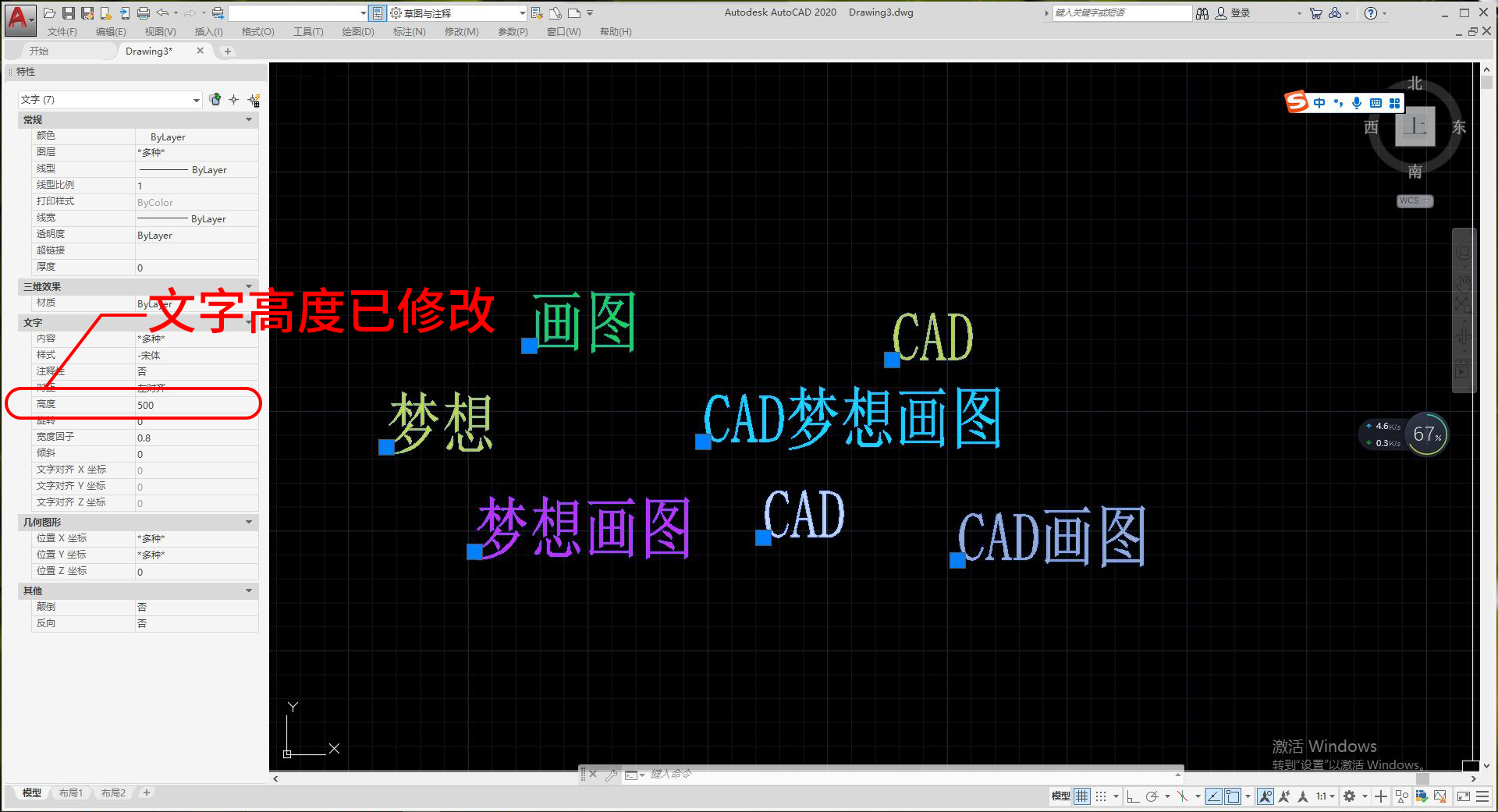

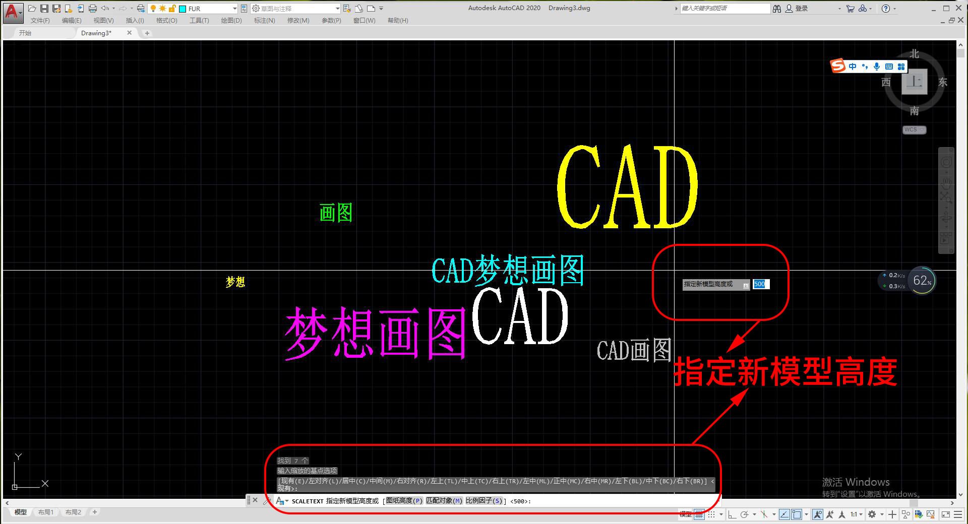

将所需合并的所有大小不一的文字,统一修改到指定文字大小。
执行方式

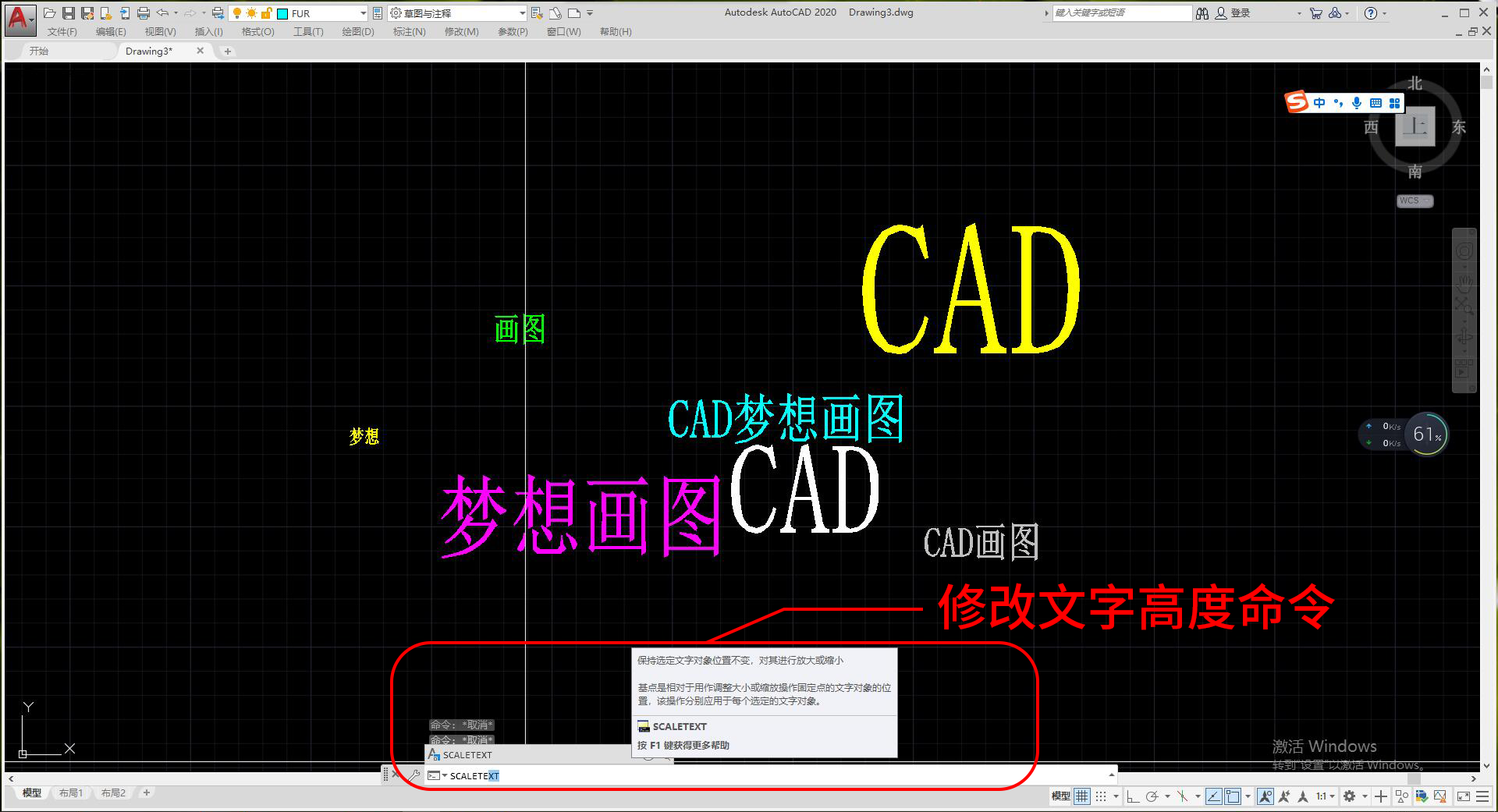

(1)在命令行输入SCALETEXT或(快捷键:SCALETE)

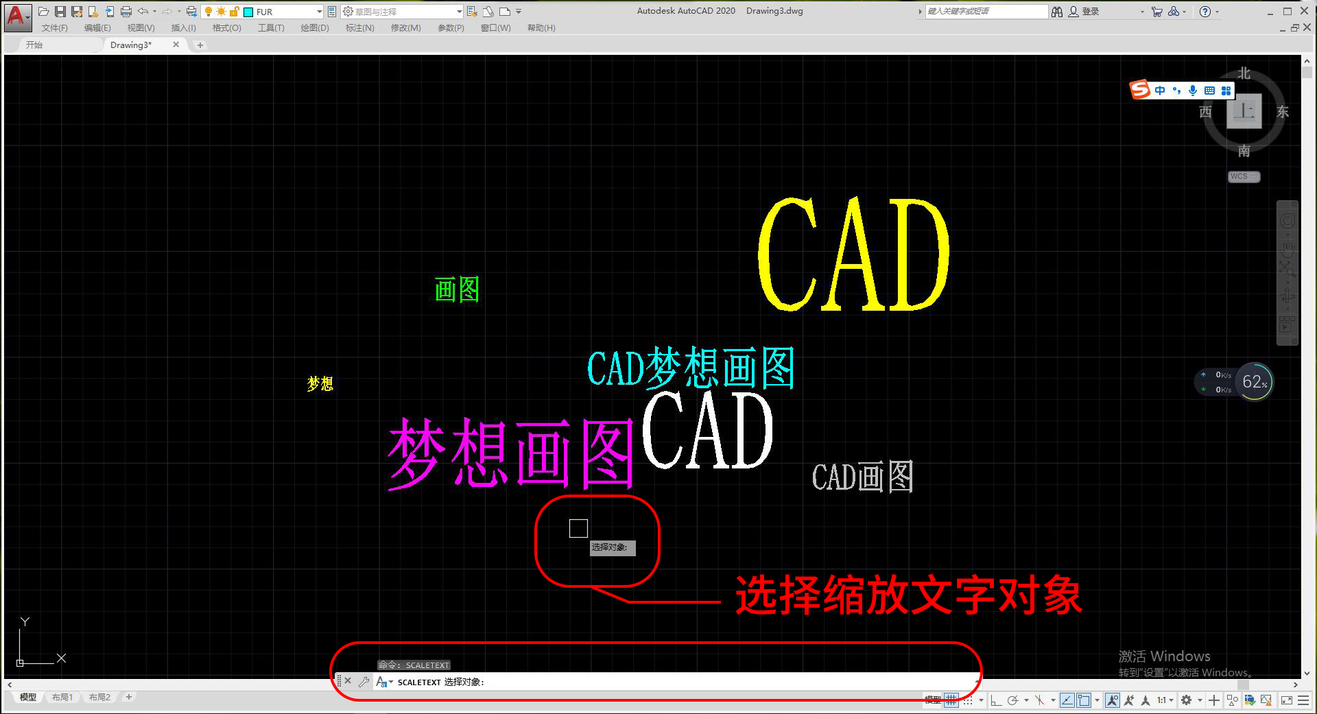

(2)按下空格键,出现提示“选择对象”。

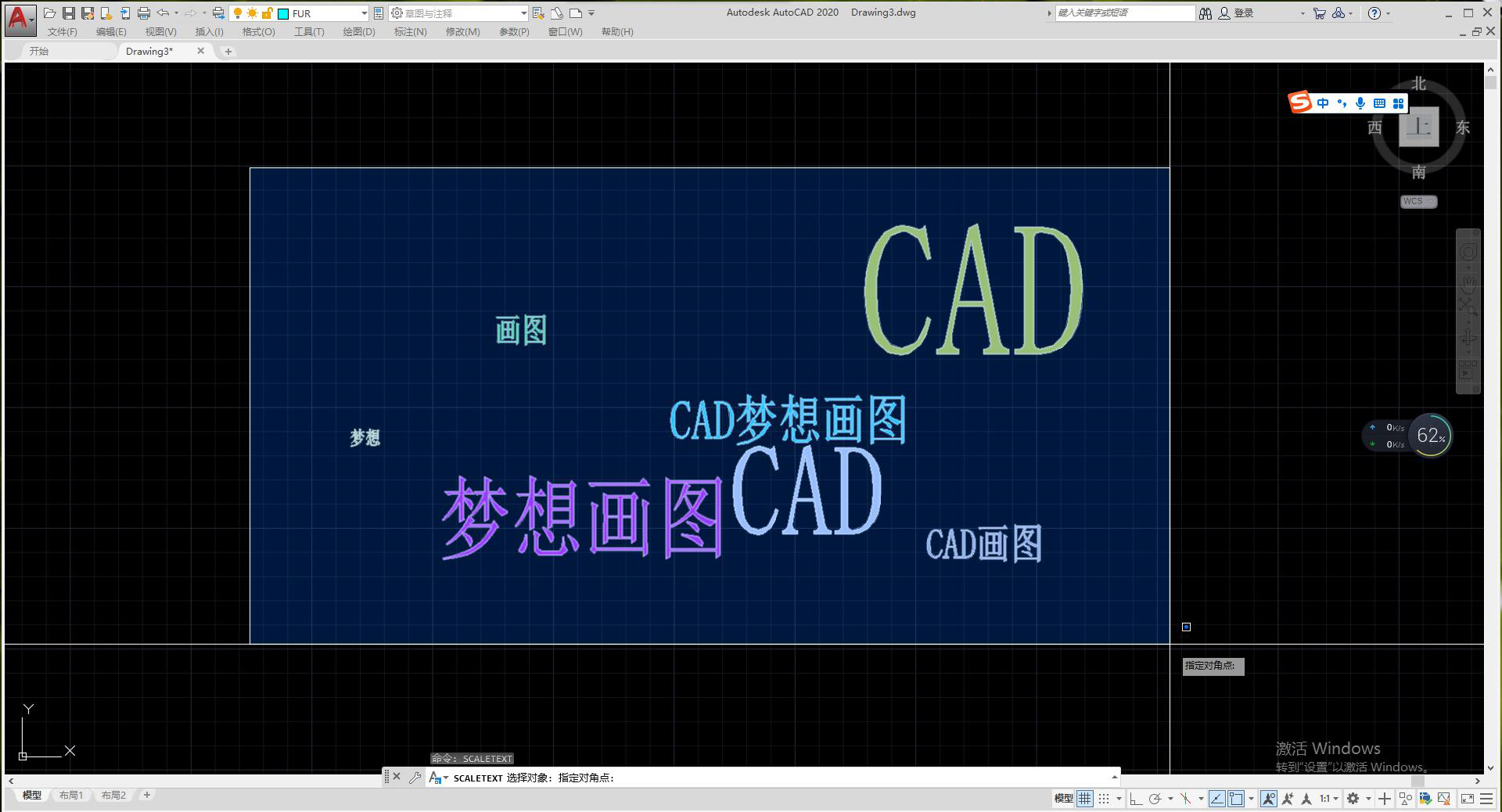

(3)框选出想要缩放的文字对象。

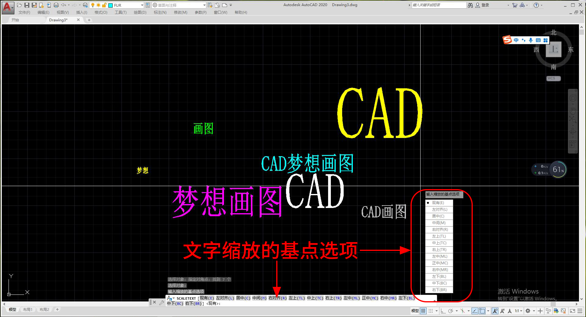

(4)按下空格键,提示“输入缩放的基点选项”,默认为“现有”。

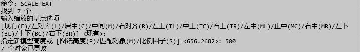

(5)再次按下空格键,弹出提示“指定新模型高度或” ,输入新文字高度。
(6)按enter键确认操作,所选文字高度修改完成。
