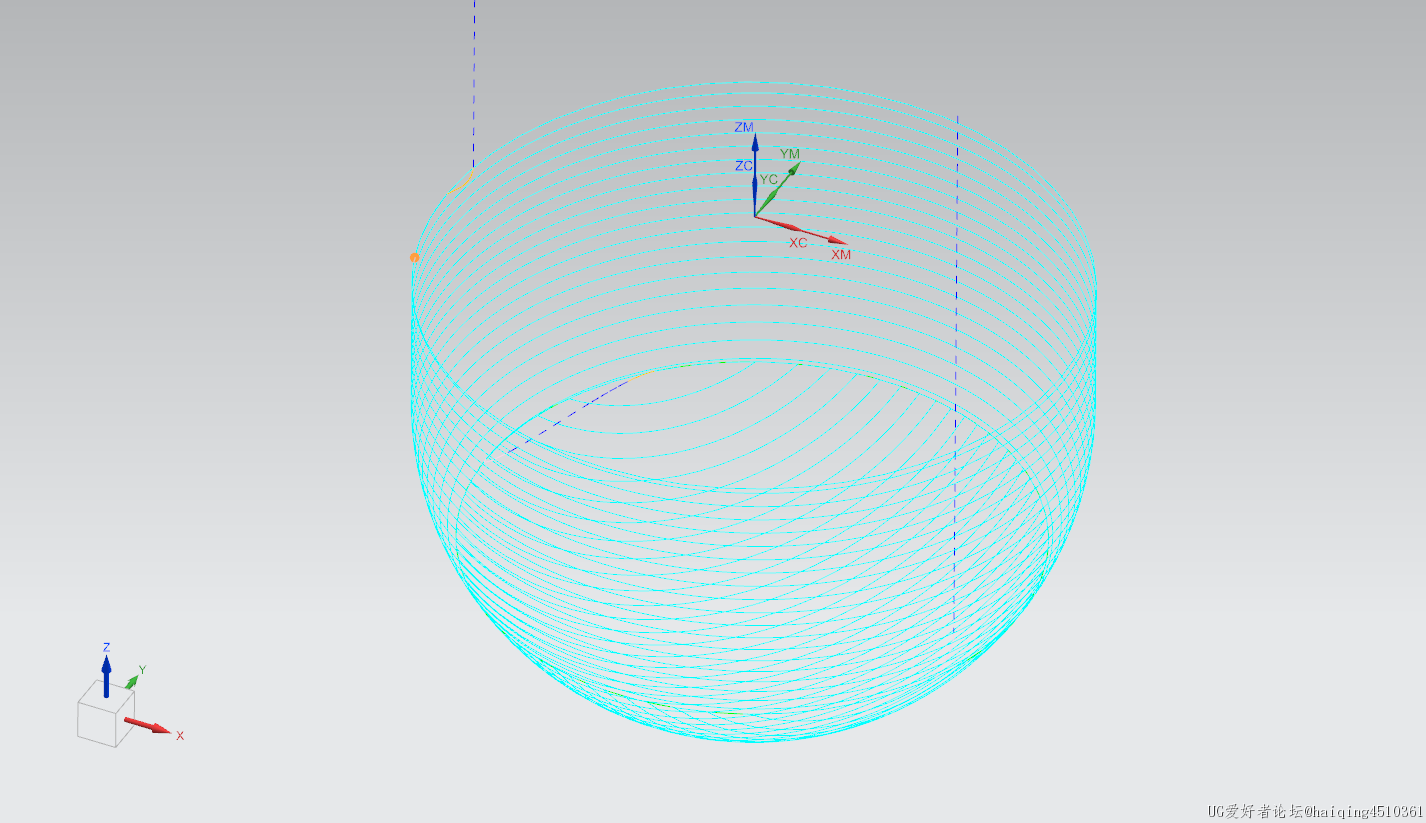

固定轮廓铣-区域铣削-陡峭和非陡峭

你好大神,我用固定轮廓陡峭的部分是只有几条路径而且是乱的,

这样的加工方式?
