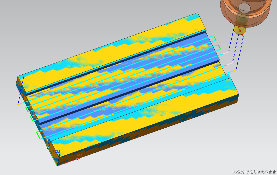

老哥们,手动面铣,出来的刀路立面有不规则余量,余量设置的0,求指点

发表于 2023-4-23 12:43:21 | 显示全部楼层
选可变平均值

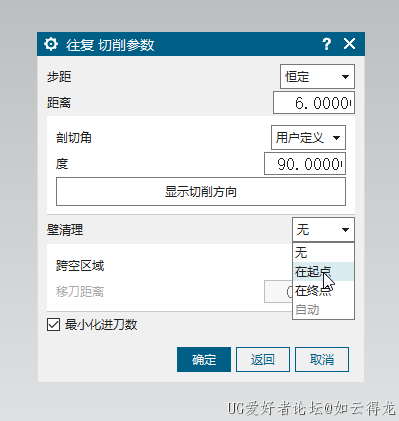

发表于 2023-4-23 15:01:30 | 显示全部楼层
选择编辑--然后再弹出的窗口,壁清理---改为在起点或者在终点。
具体看图

 楼主| 发表于 2023-4-23 15:51:47 | 显示全部楼层
谢谢,完美解决

发表于 2023-4-23 19:15:39 | 显示全部楼层
可变平均值或者壁清理,这是在往复切削里面要注意勾选的选项,要么就改切削模式为跟随部件。
