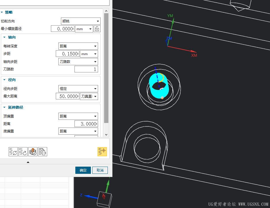

12.0孔铣指令,选完后为什么铣孔的时候总是铣几刀就抬起来,然后接着铣,然后还抬刀

轴向步距——刀路数——1

你上图啊,你这太神奇,孔铣螺旋下刀,一刀流,怎么可能抬刀!

你肯定是轴向步距给了一个很小的

应该是轴向设置问题

之前我也有这个疑问,12.0好好的是一刀过,高版本的怎么变成分层的了?
