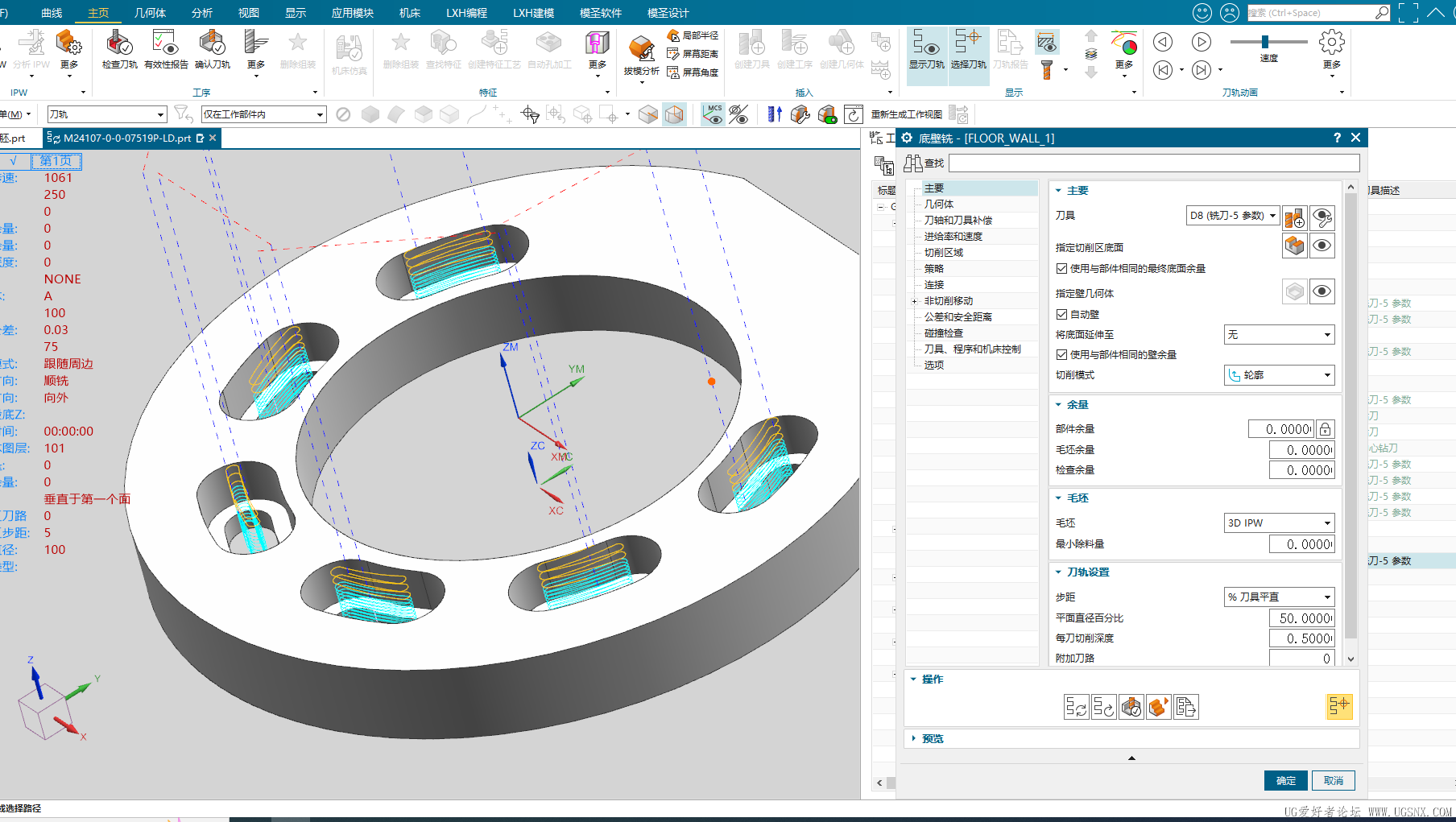

UG12.0底壁铣怎么排序?

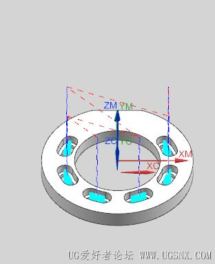

每组面一选比较慢,图档里只选了一组面,所有长孔里就可以生成刀轨,这种情况下有没有自动排序的方法?

发表于 2025-4-25 18:27:33 | 显示全部楼层
选择切削区域的时候按顺序选择,每个面单独一个组
120

发表于 2025-4-25 18:38:27 | 显示全部楼层
标准   标准不行的话就跟随起点 每个区域设定一个起点

发表于 2025-4-26 08:36:47 | 显示全部楼层
沙发楼是正解   按顺序选择 最好是每个面单独选一次

12版本的底壁铣,如果是框选,排序就是比较乱,没法完美调整,实在要看着舒服,只能按顺序选择

yamahaa 发表于 2025-4-26 14:21
12版本的底壁铣,如果是框选,排序就是比较乱,没法完美调整,实在要看着舒服,只能按顺序选择 ...
好,懂了,谢谢
